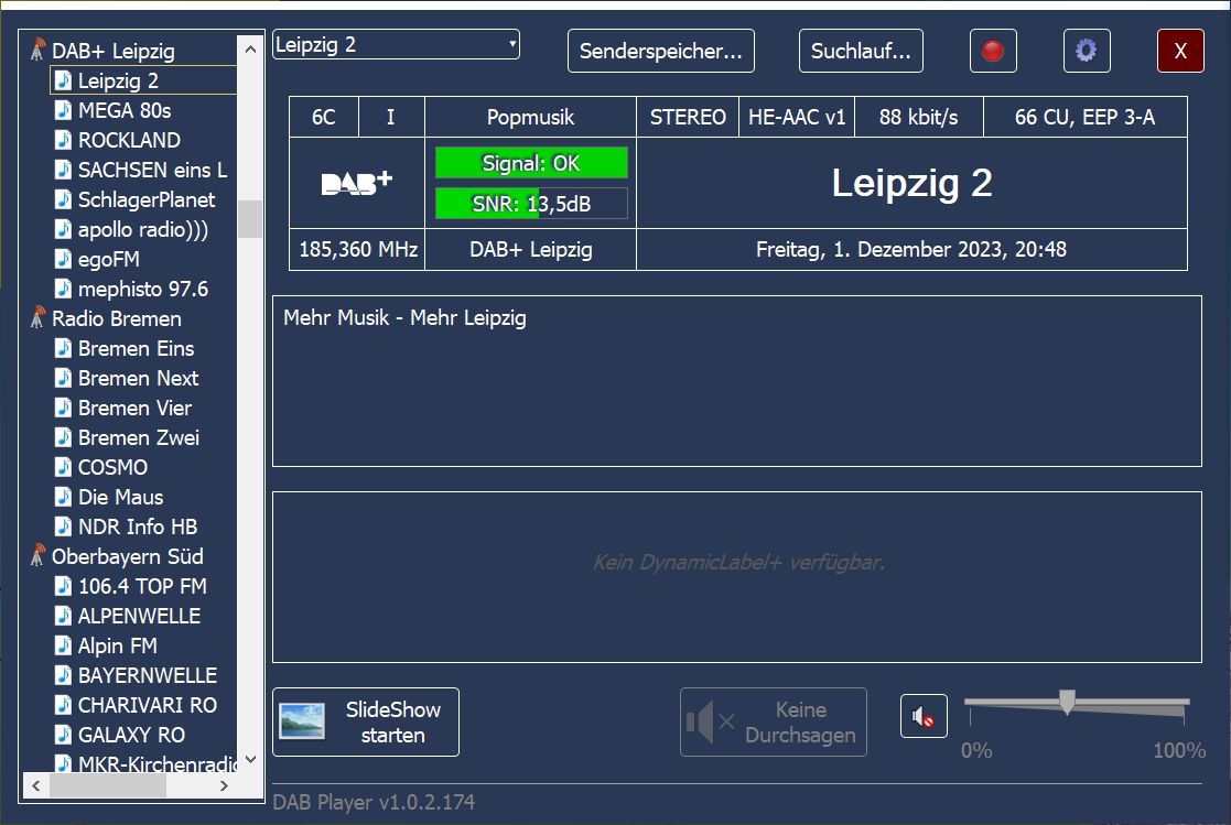

... detektor.fm Wort hat den 6C DAB+ Leipzig verlassen ... :D
6C_DAB+ Leipzig_2023-12-01.jpg [ 104.35 KiB | 3711-mal betrachtet ]

Deren Logo wird in der Slideshow geladen, Titelanzeige gibt es samt DL+. Geht doch. Mein Radio wechselt mobil auch schnell mal zum 5B Chemnitz wenn der 6C verschwindet.
Screenshot 2024-02-22 231731_111858.png [ 64.93 KiB | 3117-mal betrachtet ]
Ensemble 0xD123, Label: 'DAB+ Leipzig', ShortLabel: 'DABLpz', LTO: +60 min, ECC: 0xE0, AlarmFlag: 0, NumServices: 10
Audio-Service 0x1014, Label: 'egoFM', ShortLabel: 'egoFM', PTY: Pop Music (dynamic), AnnouncementSupport: No, NumComponents: 1 (Audio: 1, Data: 0)
AudioComponent, SCIdS: 0, Label: '', ShortLabel: '', ASCTy: 0x3F (AAC), SubChId: 1, StartCU: 66, NumCU: 60, ErrorProt: EEP 3-A (FEC: 1/2), Datarate: 80 kbit/s, NumUserApps: 1
Audio-Service 0x10C6, Label: 'Leipzig 2', ShortLabel: 'Leipzig2', PTY: Pop Music (dynamic), AnnouncementSupport: No, NumComponents: 1 (Audio: 1, Data: 0)
AudioComponent, SCIdS: 0, Label: '', ShortLabel: '', ASCTy: 0x3F (AAC), SubChId: 5, StartCU: 312, NumCU: 66, ErrorProt: EEP 3-A (FEC: 1/2), Datarate: 88 kbit/s, NumUserApps: 1
Audio-Service 0x10C9, Label: 'mephisto 97.6', ShortLabel: 'mephisto', PTY: Culture (dynamic), AnnouncementSupport: No, NumComponents: 1 (Audio: 1, Data: 0)
AudioComponent, SCIdS: 0, Label: '', ShortLabel: '', ASCTy: 0x3F (AAC), SubChId: 4, StartCU: 252, NumCU: 60, ErrorProt: EEP 3-A (FEC: 1/2), Datarate: 80 kbit/s, NumUserApps: 1
Audio-Service 0x10CA, Label: 'SACHSEN eins L', ShortLabel: 'SACHSEN', PTY: Pop Music (dynamic), AnnouncementSupport: No, NumComponents: 1 (Audio: 1, Data: 0)
AudioComponent, SCIdS: 0, Label: '', ShortLabel: '', ASCTy: 0x3F (AAC), SubChId: 2, StartCU: 126, NumCU: 60, ErrorProt: EEP 3-A (FEC: 1/2), Datarate: 80 kbit/s, NumUserApps: 1
Audio-Service 0x10CB, Label: 'SchlagerPlanet', ShortLabel: 'Schlager', PTY: Easy Listening Music (dynamic), AnnouncementSupport: No, NumComponents: 1 (Audio: 1, Data: 0)
AudioComponent, SCIdS: 0, Label: '', ShortLabel: '', ASCTy: 0x3F (AAC), SubChId: 7, StartCU: 444, NumCU: 60, ErrorProt: EEP 3-A (FEC: 1/2), Datarate: 80 kbit/s, NumUserApps: 1
Audio-Service 0x141F, Label: 'MEGA 80s', ShortLabel: 'MEGA 80s', PTY: Pop Music (dynamic), AnnouncementSupport: No, NumComponents: 1 (Audio: 1, Data: 0)
AudioComponent, SCIdS: 0, Label: '', ShortLabel: '', ASCTy: 0x3F (AAC), SubChId: 3, StartCU: 186, NumCU: 66, ErrorProt: EEP 3-A (FEC: 1/2), Datarate: 88 kbit/s, NumUserApps: 1
Audio-Service 0x14C8, Label: 'BOLLERWAGEN', ShortLabel: 'BOLLER', PTY: Pop Music (dynamic), AnnouncementSupport: No, NumComponents: 1 (Audio: 1, Data: 0)
AudioComponent, SCIdS: 0, Label: '', ShortLabel: '', ASCTy: 0x3F (AAC), SubChId: 10, StartCU: 504, NumCU: 54, ErrorProt: EEP 3-A (FEC: 1/2), Datarate: 72 kbit/s, NumUserApps: 1
Audio-Service 0x1AC5, Label: 'apollo radio)))', ShortLabel: 'apollo', PTY: Light Classical (dynamic), AnnouncementSupport: No, NumComponents: 1 (Audio: 1, Data: 0)
AudioComponent, SCIdS: 0, Label: '', ShortLabel: '', ASCTy: 0x3F (AAC), SubChId: 0, StartCU: 0, NumCU: 66, ErrorProt: EEP 3-A (FEC: 1/2), Datarate: 88 kbit/s, NumUserApps: 1
Audio-Service 0xD3DA, Label: 'ROCKLAND', ShortLabel: 'ROCKLAND', PTY: Rock Music (dynamic), AnnouncementSupport: No, NumComponents: 1 (Audio: 1, Data: 0)
AudioComponent, SCIdS: 0, Label: '', ShortLabel: '', ASCTy: 0x3F (AAC), SubChId: 6, StartCU: 378, NumCU: 66, ErrorProt: EEP 3-A (FEC: 1/2), Datarate: 88 kbit/s, NumUserApps: 1
Data-Service 0xE0D0D123, Label: 'SPI', ShortLabel: 'SPI', PTY: -, AnnouncementSupport: No, NumComponents: 1 (Audio: 0, Data: 1)
DataComponent (MSC packet data), SCIdS: 0, SCId: 9, Label: '', ShortLabel: '', DSCTy: 0x3C (MOT), SubChId: 20, StartCU: 558, NumCU: 12, ErrorProt: EEP 3-A (FEC: 1/2), Datarate: 16 kbit/s, PacketAddr: 1, NumUserApps: 1
