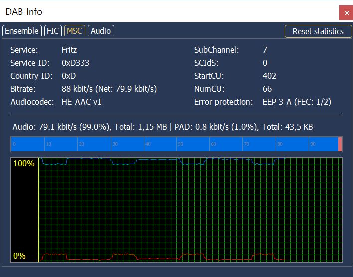

Zumindest im 10B und im Moment werden keine Bilder geladen.
Die PAD Datenrate geht regelmaessig runter, als wenn die Uebertragung nach ca. der Haelfte abbricht und dann ohne zu Ende zu laden schon das naechste Bild ausgesendet wird. Dadurch wird keines vollstaendig gesendet.
10BSlideshowProblem.jpg [ 79.77 KiB | 5806-mal betrachtet ]
Das letzte Bild hier ist von heute Morgen 8:03Uhr. Trotz sehr gutem Empfang hört er das Laden der Bilder nach der Hälfte auf. DL+ geht auch nicht mehr, aber wenigstens normale Titelanzeige. Im 7D die selben Probleme beim rbb. Testweise läuft beim BR, WDR, FR-BB & 24/3 und Alex Radio alles, also die Slideshow und DL+ beim BR wie sonst auch.

BeitragVerfasst: Fr 5. Jul 2024, 10:07
Beiträge: 957
Funktioniert wieder *bravo*
