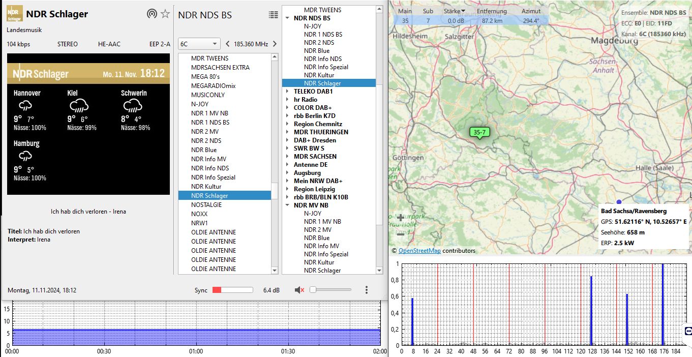

gute Nacht Citymux Leipzig!
... also, wenn wirklich schon gesendet wird, dann mehr wie verhalten ... ;)
Es sind nur 50 km nach Leipzig und mit extremem Aufwand kann ich den Ravensberg empfangen - von Torfhaus aber keine Spur ..? :?:
Ich habe ja wenigstens gedacht, dass sich die TII darstellt, aber nichts ...
6C_NDR NDS BS_2024-11-11_.jpg [ 239.56 KiB | 1822-mal betrachtet ]

Sendet wohl gerichtet von Nordwest, ueber West bis Suedwest aber gar nicht nach Osten. Wozu auch, da ist eh der Brocken im Wege.

In den NDR Prognosen sieht man schoen, wohin er sendet. Von Nordost ueber Nord, West bis Suedwest.
Ich bekomme also auch was davon, bei Tropo. Magdeburg koennte etwas davon haben. Der Rest von Sachsen-Anhalt nicht.
Oeffne beide Bilder aus der NDR Prognose als Vollbild und schalte hin und her.

Torfhaus hat den TII 3510.
Wird in Abraca und Qirks eingelesen.
Geht hier in etwa so wie Goslar, mal der eine mal der andere besser. Drachenberg dominiert nach Nordosten.
Torfhaus3510q.jpg [ 128 KiB | 1744-mal betrachtet ]
Torfhaus3510.jpg [ 16.81 KiB | 1744-mal betrachtet ]
