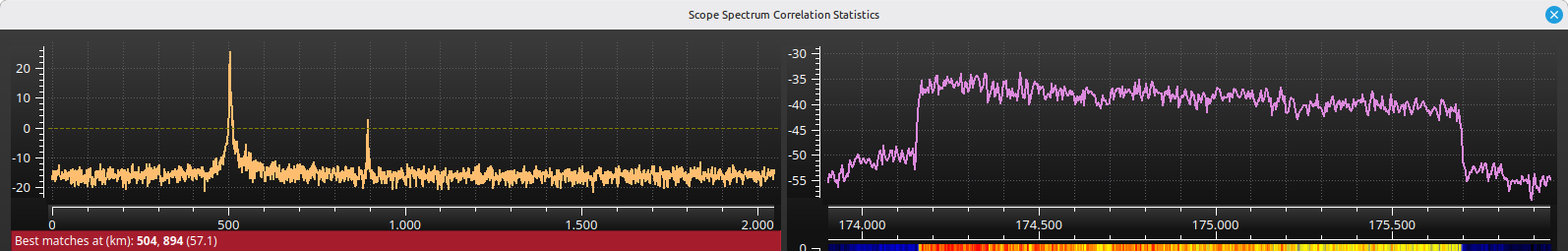

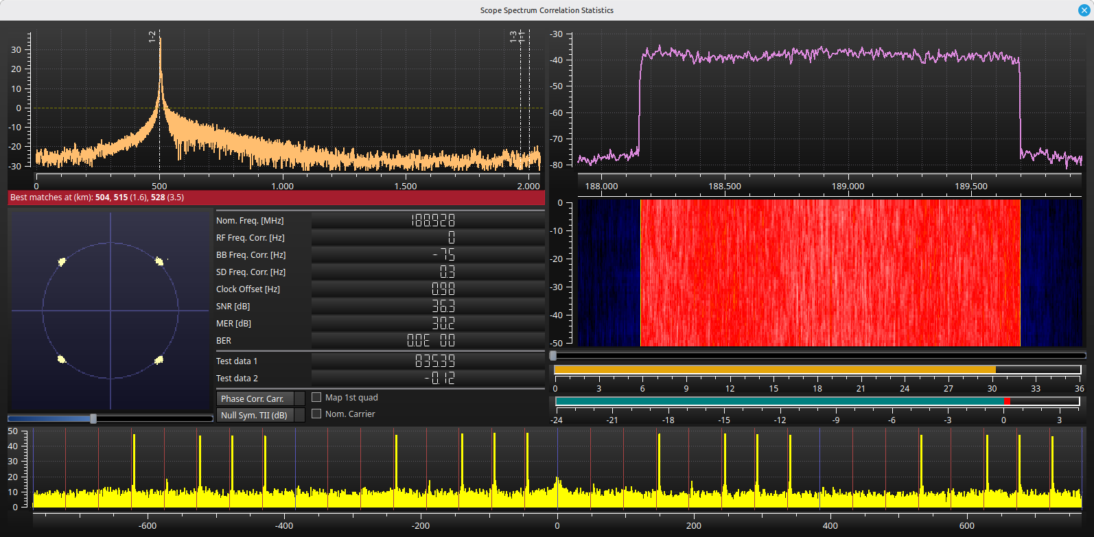

Heute ist mal wieder extreme Tropo aus Norden. 7A geht mit 31 dB MER bei 37 dB SNR was schon einer verlustfreien Uebertragung gleich kommt, denn viel mehr MER hat man auch nicht am Senderausgang.
Bei diesen Bedingungen geht dann endlich auch mal 9C aus Helsingborg vernuenftig. Die vielen Reflexionen aus Helsingborg deuten auf sehr gerichtete Aussendung nur nach Norden oder NordOst mit hoher Leistung hin. Bei Rostock 10A sieht das bei mir auch so aus.
TII gibt es im gesamten Viaplay Netz nicht mehr und soll es auch erst wieder nach dem Sommer geben. Koennte darauf hindeuten das die ganze Sendertechnik neu ist und evtl. aus Software Small Scale Sendern besteht.

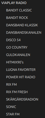

Die zum 1. August angekuendigten Umstellungen in Schweden sind heute Nacht teilweise umgesetzt worden.
Bei Viaplay Radio sind 14 Programme im Mux (54 CU frei) und bei Bauer derzeit nur noch 5 Programme 366 CU frei).
Ensemble:
0xE205 VIAPLAY RADIO [ VIAPLAY ] ECC: 0xE3, UTC 120 min, INT: 1, alarm announcements: 0
Services (15):
0xE09E SKÄRGÅRDSRADION [ SKÄRGÅRD ] ECC: 0xE3, Country: Sweden, PTy: Country Music (static), Announcements: No
AudioComponent (primary), SCIdS: 0, Label: 'SKÄRGÅRDSRADION' [ 'SKÄRGÅRD' ], ASCTy: 0x3F (AAC)
SubChId: 13, Language: Swedish, StartCU: 732, NumCU: 54, EEP 3-A, Coderate: 1/2, Bitrate: 72kbps
0xE241 RIX FM [ RIX FM ] ECC: 0xE3, Country: Sweden, PTy: Pop Music (static), Announcements: No
AudioComponent (primary), SCIdS: 0, Label: 'RIX FM' [ 'RIX FM' ], ASCTy: 0x3F (AAC)
SubChId: 1, Language: Swedish, StartCU: 0, NumCU: 72, EEP 3-A, Coderate: 1/2, Bitrate: 96kbps
0xE244 LUGNA FAVORITER [ LUGNA ] ECC: 0xE3, Country: Sweden, PTy: Pop Music (static), Announcements: No
AudioComponent (primary), SCIdS: 0, Label: 'LUGNA FAVORITER' [ 'LUGNA' ], ASCTy: 0x3F (AAC)
SubChId: 4, Language: Swedish, StartCU: 186, NumCU: 60, EEP 3-A, Coderate: 1/2, Bitrate: 80kbps
0xE245 STAR FM [ STAR FM ] ECC: 0xE3, Country: Sweden, PTy: Pop Music (static), Announcements: No
AudioComponent (primary), SCIdS: 0, Label: 'STAR FM' [ 'STAR FM' ], ASCTy: 0x3F (AAC)
SubChId: 2, Language: Swedish, StartCU: 72, NumCU: 60, EEP 3-A, Coderate: 1/2, Bitrate: 80kbps
0xE251 DISCO 54 [ DISCO 54 ] ECC: 0xE3, Country: Sweden, PTy: Pop Music (static), Announcements: No
AudioComponent (primary), SCIdS: 0, Label: 'DISCO 54' [ 'DISCO 54' ], ASCTy: 0x3F (AAC)
SubChId: 6, Language: Swedish, StartCU: 300, NumCU: 54, EEP 3-A, Coderate: 1/2, Bitrate: 72kbps
0xE252 BANDIT CLASSIC [ BANDIT C ] ECC: 0xE3, Country: Sweden, PTy: Rock Music (static), Announcements: No
AudioComponent (primary), SCIdS: 0, Label: 'BANDIT CLASSIC' [ 'BANDIT C' ], ASCTy: 0x3F (AAC)
SubChId: 7, Language: Swedish, StartCU: 354, NumCU: 54, EEP 3-A, Coderate: 1/2, Bitrate: 72kbps
0xE253 GO COUNTRY [ COUNTRY ] ECC: 0xE3, Country: Sweden, PTy: Country Music (static), Announcements: No
AudioComponent (primary), SCIdS: 0, Label: 'GO COUNTRY' [ 'COUNTRY' ], ASCTy: 0x3F (AAC)
SubChId: 8, Language: Swedish, StartCU: 408, NumCU: 54, EEP 3-A, Coderate: 1/2, Bitrate: 72kbps
0xE254 HITMIX90's [ HITMIX90 ] ECC: 0xE3, Country: Sweden, PTy: Pop Music (static), Announcements: No
AudioComponent (primary), SCIdS: 0, Label: 'HITMIX90's' [ 'HITMIX90' ], ASCTy: 0x3F (AAC)
SubChId: 9, Language: Swedish, StartCU: 462, NumCU: 54, EEP 3-A, Coderate: 1/2, Bitrate: 72kbps
0xE255 SONIC [ SONIC ] ECC: 0xE3, Country: Sweden, PTy: Pop Music (static), Announcements: No
AudioComponent (primary), SCIdS: 0, Label: 'SONIC' [ 'SONIC' ], ASCTy: 0x3F (AAC)
SubChId: 10, Language: Swedish, StartCU: 516, NumCU: 54, EEP 3-A, Coderate: 1/2, Bitrate: 72kbps
0xE256 RIX FM FRESH [ RIXFRESH ] ECC: 0xE3, Country: Sweden, PTy: Pop Music (static), Announcements: No
AudioComponent (primary), SCIdS: 0, Label: 'RIX FM FRESH' [ 'RIXFRESH' ], ASCTy: 0x3F (AAC)
SubChId: 11, Language: Swedish, StartCU: 570, NumCU: 54, EEP 3-A, Coderate: 1/2, Bitrate: 72kbps
0xE2A7 BANDIT ROCK [ BANDIT ] ECC: 0xE3, Country: Sweden, PTy: Rock Music (static), Announcements: No
AudioComponent (primary), SCIdS: 0, Label: 'BANDIT ROCK' [ 'BANDIT' ], ASCTy: 0x3F (AAC)
SubChId: 3, Language: Swedish, StartCU: 132, NumCU: 54, EEP 3-A, Coderate: 1/2, Bitrate: 72kbps
0xE378 GULDKANALEN [ GULD ] ECC: 0xE3, Country: Sweden, PTy: Pop Music (static), Announcements: No
AudioComponent (primary), SCIdS: 0, Label: 'GULDKANALEN' [ 'GULD' ], ASCTy: 0x3F (AAC)
SubChId: 12, Language: Swedish, StartCU: 624, NumCU: 54, EEP 3-A, Coderate: 1/2, Bitrate: 72kbps
0xE379 DANSBANDSKANALEN [ DANSBAND ] ECC: 0xE3, Country: Sweden, PTy: Country Music (static), Announcements: No
AudioComponent (primary), SCIdS: 0, Label: 'DANSBANDSKANALEN' [ 'DANSBAND' ], ASCTy: 0x3F (AAC)
SubChId: 14, Language: Swedish, StartCU: 678, NumCU: 54, EEP 3-A, Coderate: 1/2, Bitrate: 72kbps
0xE4A4 POWER HIT RADIO [ POWER ] ECC: 0xE3, Country: Sweden, PTy: Pop Music (static), Announcements: No
AudioComponent (primary), SCIdS: 0, Label: 'POWER HIT RADIO' [ 'POWER' ], ASCTy: 0x3F (AAC)
SubChId: 5, Language: Swedish, StartCU: 246, NumCU: 54, EEP 3-A, Coderate: 1/2, Bitrate: 72kbps
0xE3E00000 SPI [ SPI ]
DataComponent (MSC Packet Data) (primary), SCIdS: 0, SCId: 1024, Language: Swedish, Label: 'SPI' [ 'SPI' ], DSCTy: 0x3C (MOT), DG: 0, PacketAddr: 1
SubChId: 16, Language: Swedish, StartCU: 786, NumCU: 24, EEP 3-A [FEC scheme applied], Coderate: 1/2

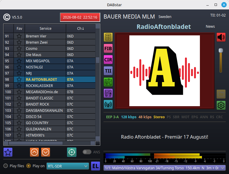

Radio Aftonbladet startet am 17. August. Der statische DLS wurde heute aufgeschaltet.
Bin gespannt ob die fehlenden Progromme zeitnah kommen werden oder man sich erneut nicht ueber die Kosten fuer die CU einigen konnte.
Warum man den Sportkanal auf 7C, 5A abgeschaltet hat ist eigenartig. Fuer den hat Viaplay weiter eine Lizenz ab 1. August. Oder aber der geht auf die Bauer Muxe wo Viaplays 'Radio 1' drauf soll.
7A Lund war letzte Woche definitiv nicht On Air. Da war auch noerdlich Malmoe keine Spur von zu sehen.
