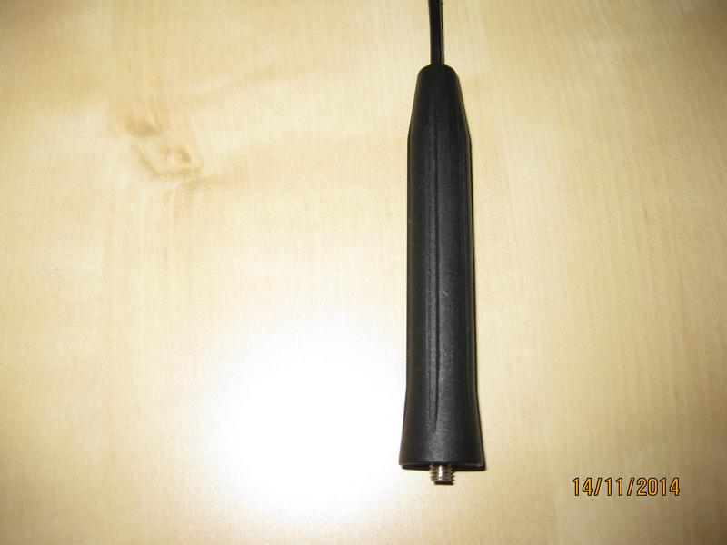

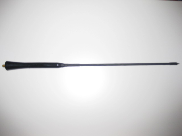

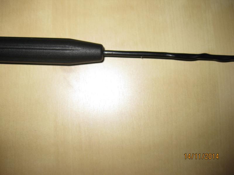

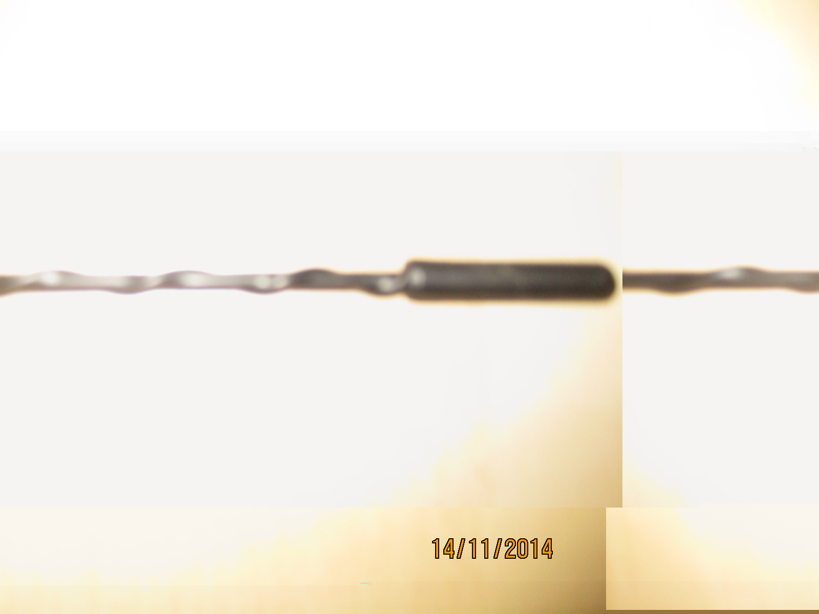

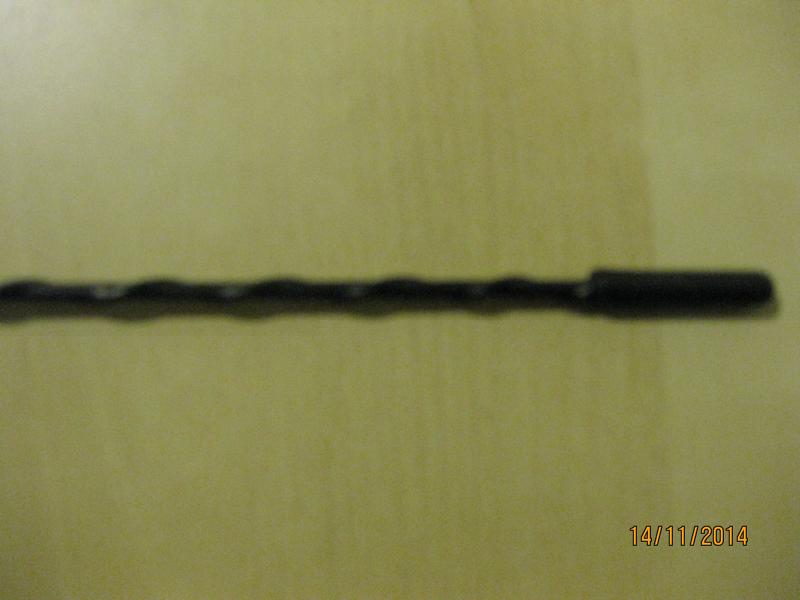

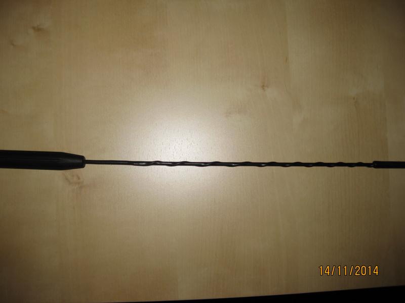

habe noch mal geschaut, aber weder bei Pollin noch Conrad die gleiche Antenne wieder gefunden. Es ist eine Stahlrute (also nicht wie sonst Fieberglas mit Kupfer umwickelt) die mit diesen Vibrationsschutzseil umwickelt ist und dann der Gummiüberzug (Schrumpfschlauch) drüber. An der Spitze ist ein aufgestecktes Gummiendstück. Das M5 Gewindestück ist fest in der Antenne vergossen, also nicht austauschbar gegen M4/M6. Das Gummiteil ließ sich abziehen, habe mit dem Seitenschneider die Antenne aufs Maß gebracht, den Schrumpfschlauch am Ende etwas entfernt und den Gummi wieder drauf gesteckt. Trotz des Stahls ist die Antenne flexibel. Habe sie immer als Ersatzstrahler im Kofferraum.
Ansonsten habe ich ja auch schon mal von einer normalen Antenne den Schlauch runter, den Kupferdraht abgewickelt und auf 40cm gekürzt und mit 3 großen Windungen wieder um den Stab gewickelt. Mit Klebeband oben fixiert und neuen Schrumpfschlauch drüber. Sieht auch fast original aus und kostet fast nix. Die Bilder sind übrigens auf Seite 1 dieses Themas.
Habe schnell noch mal die Antenne fotografiert. Vielleicht findest du ja eine ähnliche. Ansonsten der Eigenbau.
