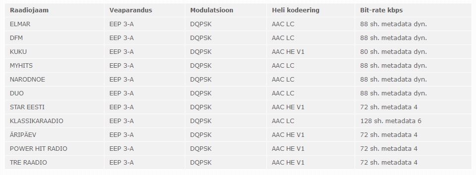

 Betreff des Beitrags: DAB News Estland
BeitragVerfasst: Mo 28. Nov 2022, 15:54
heute erfolgte die In-Betrieb-Nahme am Standort Tallinna Teletorn
As of 28.11.2022, the following radio stations are on the air from the Tallinna Teletorni transmitter:
Station Error correction Modulation Audio coding Bit-rate kbps
ELMAR EEP 3-A DQPSK AAC HE V2 48
DFM EEP 3-A DQPSK AAC HE V2 48
KUKU EEP 3-A DQPSK AAC HE V2 48
MYHITS EEP 3-A DQPSK AAC HE V2 48
NARODNOE EEP 3-A DQPSK AAC HE V2 48
DUO EEP 3-A DQPSK AAC HE V2 48
STAR EESTI EEP 3-A DQPSK AAC HE V2 64
damit gibt es jetzt in Eestland endlich DAB !!!

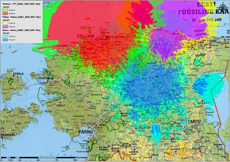

BeitragVerfasst: So 4. Jun 2023, 15:08
DAB Versorgung / Abdeckungskarte mit Rakvere und Järvamaa=Seenland und Vergleich mit UKW
Kesk Eestis = Sender Koeru
Rakvere = Sender Pehku

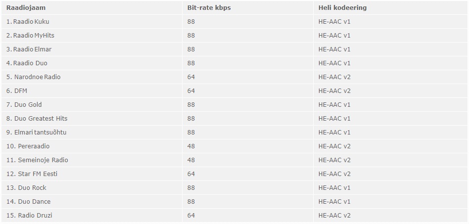

Programmbelegung Stand 12 Jan 2024:
Multipleks 1 programmid 12.01.2024.jpg [ 100.61 KiB | 11379-mal betrachtet ]
Abdeckungskarte Mux 1

Duo Media testet die DAB+-Abdeckung mit Sendern in Tartu und Pärnu und in Zusammenarbeit mit Levira auch in Tallinn. Sowohl konzerneigene Radiosender als auch Radiosender anderer Anbieter, die den Wunsch dazu geäußert haben, werden in allen Regionen ausgestrahlt.
So hat Duo Media die neuen Sender Duo Gold (Musik der 50er bis 70er Jahre), Duo Greatest Hits (Pop-Rock der letzten 25 Jahre), Duo Dance (Tanzmusik der 90er und 00er Jahre), Duo Rock (frische Musik) ins Leben gerufen Rockmusik) und Elmari Tantsuõht (Tanzmusik auf Estnisch). Während der Weihnachtszeit wird im Radio Weihnachtsmusik von Duo Greatest Hits gespielt, der Sender heißt damals Duo Greatest Christmas Hits.
Als Neuigkeit hat die ukrainische Gemeinschaft in Estland ihren eigenen Sender Druzhi eingerichtet
DAB+-Sender von Duo Media Networks, die ab dem 15. November 2023 auf den Frequenzen Tallinn, Tartu und Pärnu betrieben werden:
Duo Meedia aasta 15. novembri seisuga.jpg [ 72.56 KiB | 11379-mal betrachtet ]
