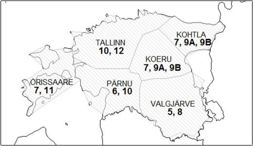

10A - Tallinna teletorn, Tallinn+Region Harjumaa
10A - Pehka-Möldre, Region Lääne-Virumaa=westl.Furland (Leviramastu)
7A - Kapu-Koeru, Region Järvamaa=Seenland (Leviramastu)

kaart.jpg [ 101.71 KiB | 13423-mal betrachtet ]
kasutamise variandid levipiirkondade kaupa.png [ 30.82 KiB | 13423-mal betrachtet ]
testimine_eestis.png [ 113.28 KiB | 13423-mal betrachtet ]

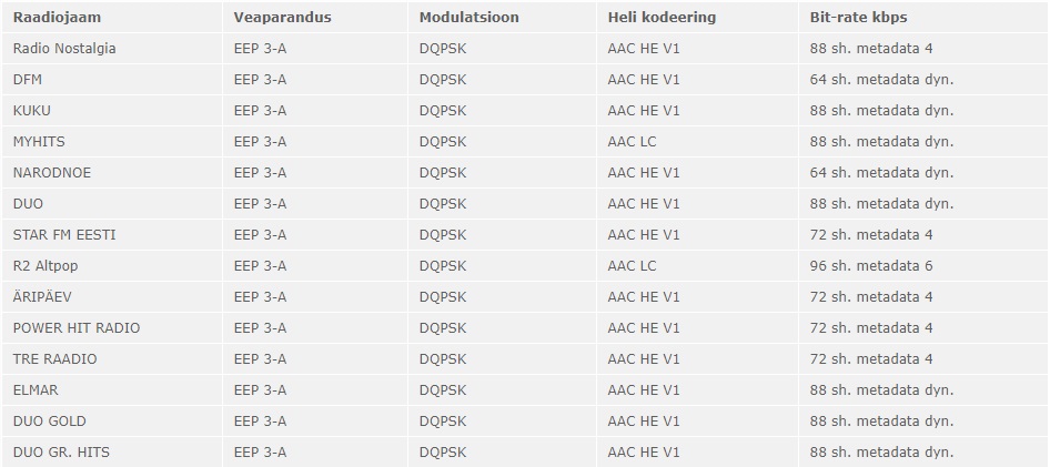

 Betreff des Beitrags: DAB News Estland
BeitragVerfasst: Mo 28. Nov 2022, 15:54
heute erfolgte die In-Betrieb-Nahme am Standort Tallinna Teletorn
As of 28.11.2022, the following radio stations are on the air from the Tallinna Teletorni transmitter:
Station Error correction Modulation Audio coding Bit-rate kbps
ELMAR EEP 3-A DQPSK AAC HE V2 48
DFM EEP 3-A DQPSK AAC HE V2 48
KUKU EEP 3-A DQPSK AAC HE V2 48
MYHITS EEP 3-A DQPSK AAC HE V2 48
NARODNOE EEP 3-A DQPSK AAC HE V2 48
DUO EEP 3-A DQPSK AAC HE V2 48
STAR EESTI EEP 3-A DQPSK AAC HE V2 64
damit gibt es jetzt in Eestland endlich DAB !!!
 Betreff des Beitrags: Re: DAB News Baltikum
BeitragVerfasst: Do 15. Dez 2022, 11:35
heute früh gab es für die Bewohner von Eestlands Hauptstadt Tallinn bereits ein vorgezogenes Weihnachtsgeschenk.
es wurden zahlreiche neue Programme ins DAB Testensemble hinzugefügt:
-ER 3 Klassikaraadio, das dritte Programm des nationalen Hörfunks Eesti Raadio
-zwei weitere Versionen von raadio duo, einmal mit 72 und einmal mit 88 kbps.
-Business Day Radio, ein Ableger der auflagenstärksten Wirtschaftszeitung Äripäev
-PWR (Pauer Hitt Reidio), Dance CHR der Modern Times Group (Viasat/Nent/TV3)
derzeit sieht die Belegung in Tallinn so aus:
Radio station Error correction Modulation Audio encoding Bit-rate kbps
ELMAR EEP 3-A DQPSK AAC HE V1 64 sh. metadata 6
DFM EEP 3-A DQPSK AAC HE V1 64 sh. metadata 6
KUKU EEP 3-A DQPSK AAC HE V1 64 sh. metadata 6
MYHITS EEP 3-A DQPSK AAC HE V1 64 sh. metadata 6
NARODNOE EEP 3-A DQPSK AAC HE V1 64 sh. metadata 6
DUO EEP 3-A DQPSK AAC HE V1 64 sh. metadata 6
STAR EESTI EEP 3-A DQPSK AAC HE V2 64 sh. metadata 4
KLASSIKARAADIO EEP 3-A DQPSK AAC HE V1 96 sh. metadata 6
DUO72 EEP 3-A DQPSK AAC HE V1 72 sh. metadata 8
DUO88 EEP 3-A DQPSK AAC HE V1 88 sh. metadata 8
ÄRIPÄEV EEP 3-A DQPSK AAC HE V1 64 sh. metadata 4
POWER HIT RADIO EEP 3-A DQPSK AAC HE V1 64 sh. metadata 4
außerdem wurden der Sender Koeru auf Kanal 7A (850 Watt TRP , 950 Watt ERP, Antennenhöhe 300m)
sowie ebenfalls der Sender Pehka auf Kanal 10A (450 Watt TRP, 950 Watt ERP, Antennenhöhe 150m)
in Betrieb genommen.

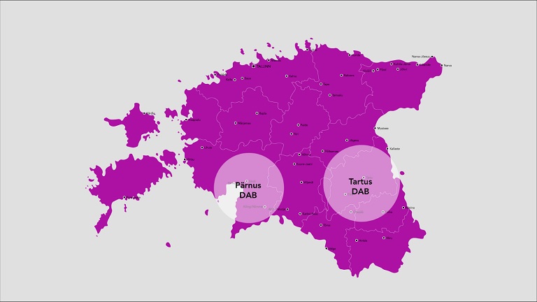

DAB Versorgung / Abdeckungskarte mit Rakvere und Järvamaa=Seenland und Vergleich mit UKW
Kesk Eestis = Sender Koeru
Rakvere = Sender Pehku
