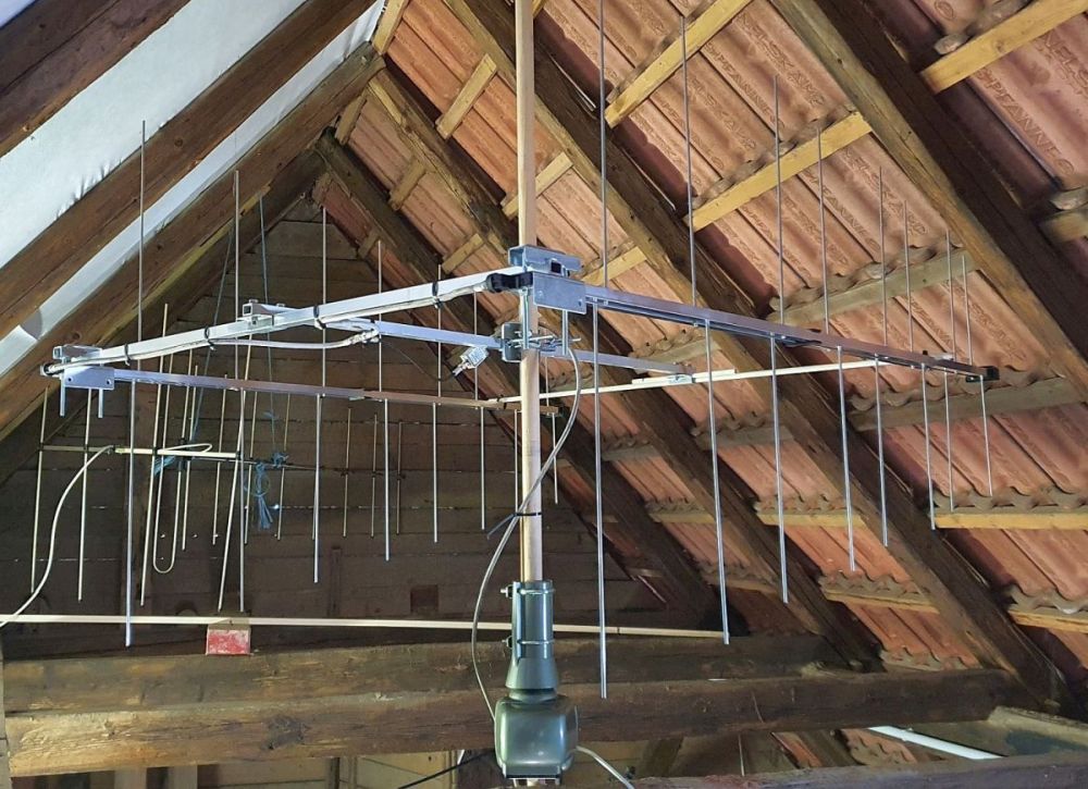

… und nun zu meiner aktuellen Anlage:
Alle Antennen befinden sich unter dem Dach.
Es gibt 2 Ableitungen die am Empfänger umschaltbar sind ...
... die 1. mit ...
einer 4er Gruppe 6 Element Yagis horizontal zum Hohen Meißner (Hessen) Kanal 6A und 7B und einer 2er Gruppe 14 Element Yagis vertikal zum Ochsenkopf (Bayern), Kanal 10B und 11D, zusammengeschalten mit einer DDR Kanalgruppenweiche.

4er_Gruppe_6er_Yagi.jpg [ 130.57 KiB | 25977-mal betrachtet ]
2er-14Element_Yagi_k.jpg [ 180.01 KiB | 25977-mal betrachtet ]

... die 2. mit ...
einer 2er Gruppe 13 Element Yagis vertikal nach Bad Sachsa (NDR), so phasenverschoben, das der 6C von Leipzig sich auslöscht, einer 2er Gruppe 6 Element Yagis vertikal nach Belzig (rbb), Kanal 10B und einer 10 Element Yagi vertikal nach Tschechien - Jáchymov/Klínovec, Kanal 12C, zusammengeschalten mit eine DDR Kanalselektivweiche.

2er-6Element_Yagi_k.jpg [ 195.39 KiB | 25974-mal betrachtet ]
2er-13Element_Yagi_k.jpg [ 185.38 KiB | 25974-mal betrachtet ]
10Element_Yagi_k.jpg [ 208.76 KiB | 25974-mal betrachtet ]

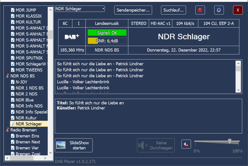

Mein Dachstuhl ist aus Holz und das Dach ist mit Ziegeln gedeckt.
Bei mir geht der 6C Leipzig immer, das sind nur 50km mit Sichtkontakt, und auch wenn ich die 2er Gruppe 3H-VHF-16-LOG nach Bad Sachsa zum Ravensberg drehe, 88km entfernt, geht immer noch der 6C von Leipzig.
Die beiden Antennen sind so versetzt um λ/2, dass sich das einfallende Signal von schräg hinten auslöscht. Der Versatz in Empfangsrichtung muss durch Verlängerung des Kabels der vorderen Antenne ausgeglichen werden. Die Verlängerung des Kabels muss aber auch bei der Auslöschung von hinten berücksichtigt werden.
Bei mir musste ich noch mit "Metall" in der Nähe des hinteren Dipols experimentieren um die Reflexionen der Gebäude noch auszulöschen. Es war schon mit viel Rechnen und Ausprobieren verbunden.
... aber es hat sich gelohnt - der 6C NDR NDS BS geht jetzt immer so zwischen 6 und 10db.

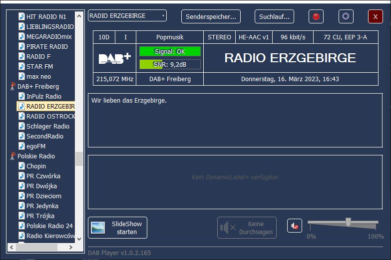

… und weiter geht es mit dem nächsten Projekt – dem Kanal 5B aus Chemnitz-Reichenhain und 2 kW Sendeleistung - Entfernung 106 km.
Da ich mit meiner Drehbaren, 2er Gruppe 3H-VHF-16-LOG, keinen Erfolg hatte, habe ich eine 13 Element Yagi nach Chemnitz ausgerichtet. In der Empfangsrichtung steht leider in 16 km Entfernung der Sender Weißenfels Pettstädt, der auf Kanal 5C mit 10 kW sendet.
Ohne Kanalsperre – keine Chance
Also habe ich mir eine gute Kanalsperre für 5C besorgt und siehe da, der 5B läuft zu 99%
Als Beifang laufen mit dieser Antenne auch:
9C - RTI cz DAB1 vom Jáchymov/Klínovec mit 0,01 kW in meine Richtung - Entfernung 136 km
10D - DAB+ Freiberg vom Freiberg-Wasserberg mit 0,45 kW in meine Richtung - Entfernung 117 km
12C - CRo DAB+ vom Jáchymov/Klínovec mit 0,32 kW in meine Richtung - Entfernung 136 km
Interessant wird es wie der Kanal 8A - DAB+ Sachsen-Südwest von Chemnitz/Geyer dann hier ankommt, aber auf 8A sollte ja nichts stören … :D
Hier noch ein paar Bilder zum Empfang von 5B:
-Antenne
-Pegel
-Höhenprofiel
-Empfang

5B_DAB+ Chemnitz._Pettstädt_db.jpg [ 53.03 KiB | 24332-mal betrachtet ]
10D_DAB+ Freiberg_2023-03-16.jpg [ 66.84 KiB | 24332-mal betrachtet ]
