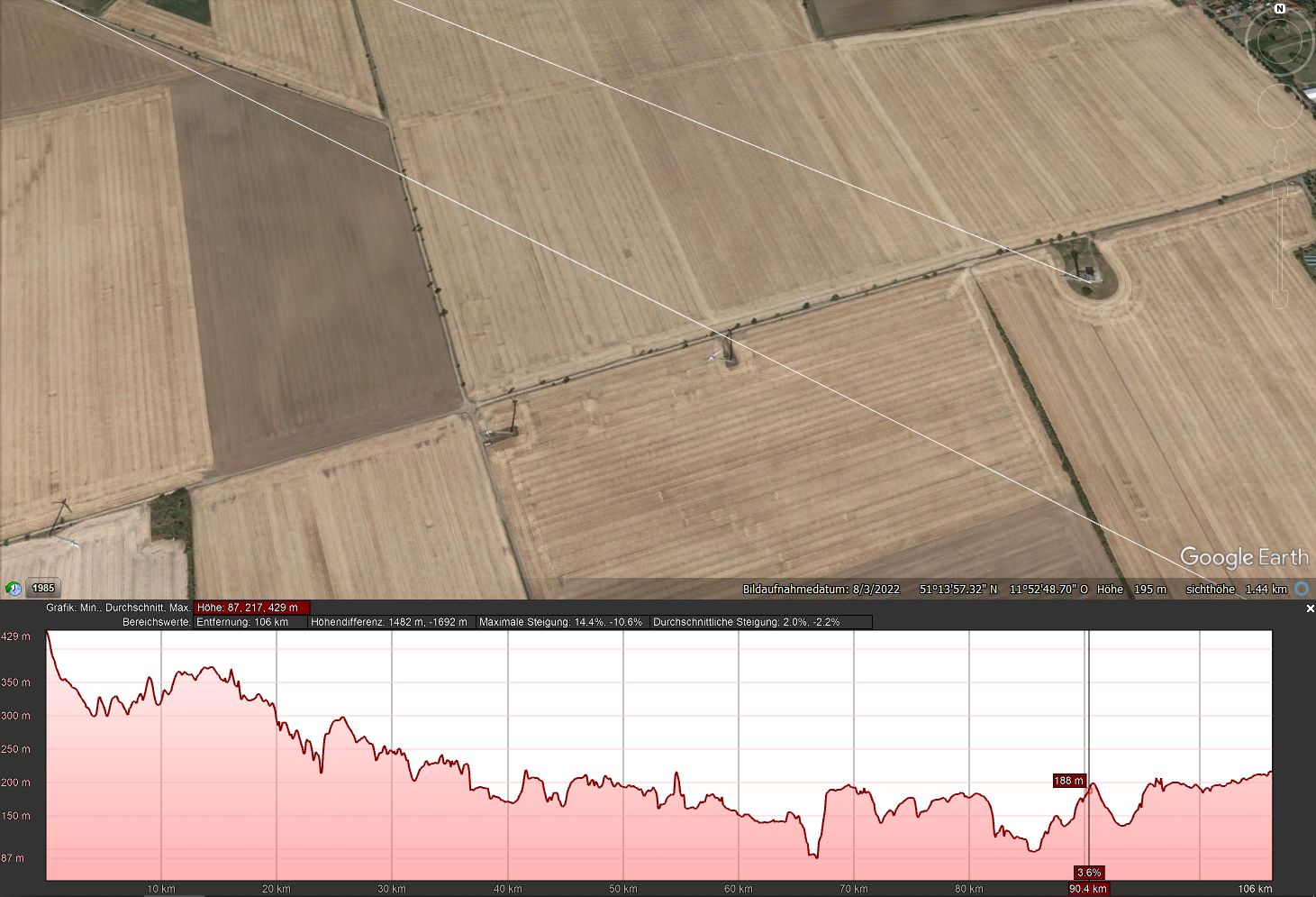

… und weiter geht es mit dem nächsten Projekt – dem Kanal 5B aus Chemnitz-Reichenhain und 2 kW Sendeleistung - Entfernung 106 km.
Da ich mit meiner Drehbaren, 2er Gruppe 3H-VHF-16-LOG, keinen Erfolg hatte, habe ich eine 13 Element Yagi nach Chemnitz ausgerichtet. In der Empfangsrichtung steht leider in 16 km Entfernung der Sender Weißenfels Pettstädt, der auf Kanal 5C mit 10 kW sendet.
Ohne Kanalsperre – keine Chance
Also habe ich mir eine gute Kanalsperre für 5C besorgt und siehe da, der 5B läuft zu 99%
Als Beifang laufen mit dieser Antenne auch:
9C - RTI cz DAB1 vom Jáchymov/Klínovec mit 0,01 kW in meine Richtung - Entfernung 136 km
10D - DAB+ Freiberg vom Freiberg-Wasserberg mit 0,45 kW in meine Richtung - Entfernung 117 km
12C - CRo DAB+ vom Jáchymov/Klínovec mit 0,32 kW in meine Richtung - Entfernung 136 km
Interessant wird es wie der Kanal 8A - DAB+ Sachsen-Südwest von Chemnitz/Geyer dann hier ankommt, aber auf 8A sollte ja nichts stören … :D
Hier noch ein paar Bilder zum Empfang von 5B:
-Antenne
-Pegel
-Höhenprofiel
-Empfang

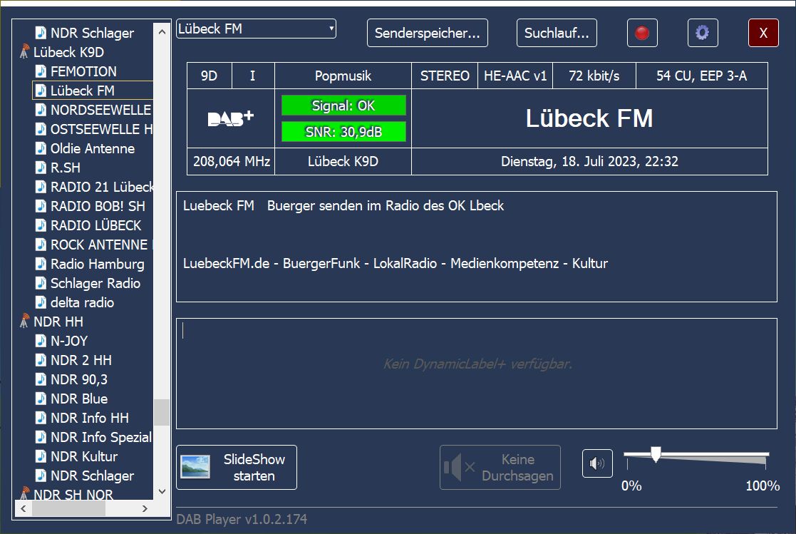

Es wird Sender und Kanäle geben, die ich zu Hause nie empfangen werde und so habe ich mich entschieden meinen Rechner und einen Noxon Stick mit an die Ostsee zu nehmen ... :D
Als Antenne benutze ich eine Magnetfußantenne mit einem 36 cm langen Strahler. Diese funktionierte, im Vergleich zu meinem Autoradio, recht gut.
... der erste Standort war Niendorf auf der Insel Poel.
Es wurden empfangen:
5C - DR Deutschland
5D - Antenne DE
9A - NDR SH HL - 18,2 db
9D - Lübeck K9D - 15,1 db
10A - DAB+ Rostock - 4,3 db
11B - NDR MV HRO - 18,0 db
12B - NDR MV SN - 23,6 db
... der zweite Standort war Travemünde.
5A - Kiel K5A - 6,9 db
5C - DR Deutschland
5D - Antenne DE
9A - NDR SH HL - 26,9 db
9B - NDR SH LG - 5,3 db
9D - Lübeck K9D - 30,9 db
10A - NDR HH - 10,2 db
10C - NDR SH NOR - 13,5 db
10D - Hamburg K10D - 10,2 db
11B - NDR MV HRO - 5,3 db
12C - Hamburg K12C - 6,5 db
... der dritte Standort war Bastorf, ca. 5 km westlich von Kühlungsborn.
5C - DR Deutschland
5D - Antenne DE
9A - NDR SH HL - 20,5 db
9D - Lübeck K9D - 19,1 db
10A - DAB+ Rostock - 17,8 db
11A - MUX3-SYDSJ-BORN - 5,3 db
11B - NDR MV HRO - 27,2 db
11C - DAB2 OE - 7,6 db
12B - NDR MV SN - 15,0 db

Hier noch ein paar Bilder - die Antenne und die interessantesten Muxe.
