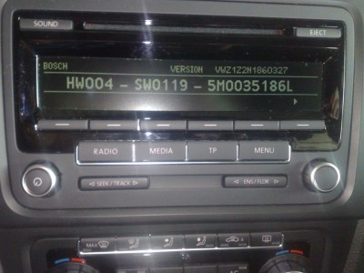

Firmware/Version Info Anzeige:
- Version VWZ1Z2N1860327, HW004 - SW0119 - 5M0035186L
Dateikommentar: Hardware/Firmware Info

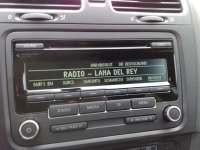

Dateikommentar: Anzeige Programmname / Ensemble etc. Normalmode

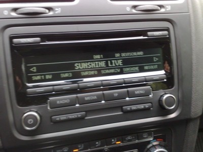

Dateikommentar: Radiotext ON => Anzeige RT
