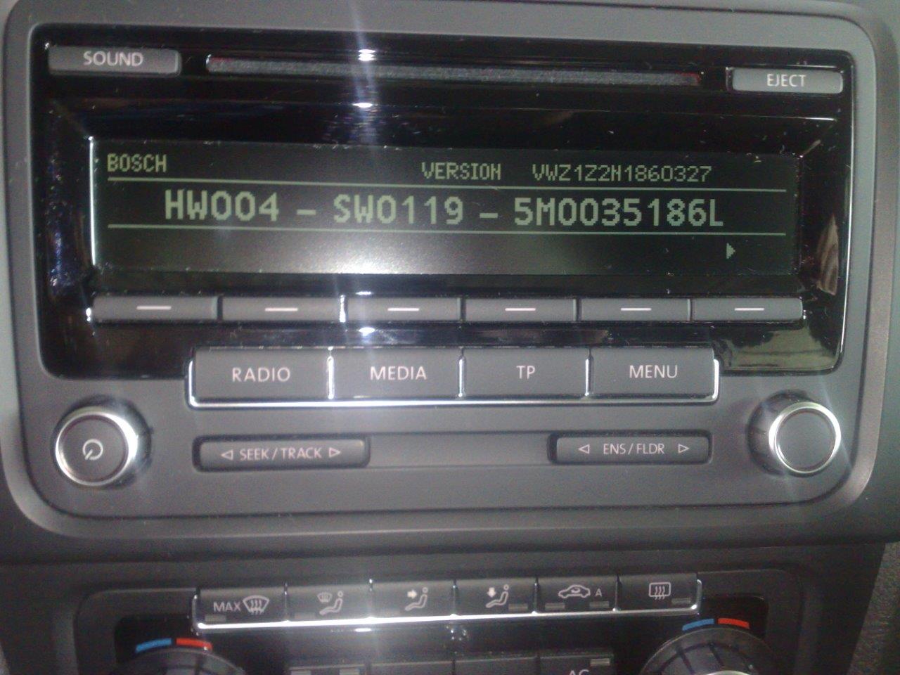

Firmware/Version Info Anzeige:
- Version VWZ1Z2N1860327, HW004 - SW0119 - 5M0035186L
Dateikommentar: Hardware/Firmware Info

Zum RCD, da liegst du falsch, es ist von Bosch. Blaupunkt sind nur die reinen UKW RCDs und die mit nur DAB ohne +. Steht auch im Display oben auf einen deiner Bilder. Ich habe mir ja nun einen Caddy mit RCD 310 DAB+ bestellt. Wenn die im Spiegel verbaute Antenne nix taucht, kommt auch ein Loch ins Dach und der Eigenbau drauf. Hatte mal in einen 2009-er Fabia versucht ein 310DAB nach zurüsten, ging nicht weil CAN Bus im Skoda erst ab 2010 mit VW Radios kompatibel war....

Ja, du hast Recht - es ist ein Bosch. Steht ja auch drauf. Habe Bosch und Blaupunkt in einen Topf geworfen. Zumindest früher war ja auch Blaupukt mal Teil von Bosch.
