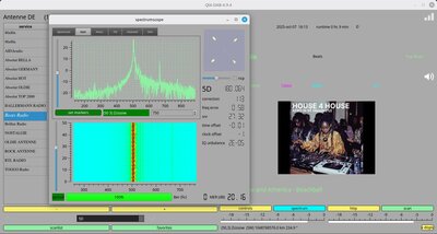

Ich habe jetzt bis auf einen Laptop alles auf Linux umgestellt. Man sind die alten Kisten wieder schnell. :o
Abraca laeuft wunderbar unter Linux, einfach den rtl Treiber laden und das AppImage rein kopiert.
Leider zeigt Abraca kein CIR, man sieht also nicht ob Sender wirklich im SFN Synchron sind, bzw. sieht nicht wenn einer es mal nicht ist.
Qirks gibt es wohl nicht fuer Linux? Koennte zwar Windows in einer VirtualBox installieren aber das will ich eigentlich nicht und Bottles als Windows Emulation sieht USB Devices scheinbar nicht richtig.
Gibt es ein anderes Programm welches die Channel Impulse Response anzeigen kann, was so einfach in Linux laeuft wie Abraca?
Wuerde gerne auch den schnellen Laptop von Windows 11 befreien.
Echt schade, dass Abraca alles kann ausser eben das CIR. :mrgreen:
BeitragVerfasst: Di 7. Okt 2025, 16:26
Beiträge: 7488
Ok, qt-dab kann es auch.
Zwar ist die Soft nicht ganz so empfindlich. Auto-Gain macht wohl nicht der Treiber des Noxon Stick aber zumindest sieht man die Standorte im CIR.
Wenn Abraca es nicht implementiert oder Qirks nicht fuer Linux kompiliert wird, ist qt-dab die Hoffnung, dass dieses Programm weiter verbesssert wird. Umrechnung in km beispielsweise.
Fuer meine Zwecke reicht es aber schonmal um ohne Windows auszukommen, falls mal das CIR benoetigt wird.
