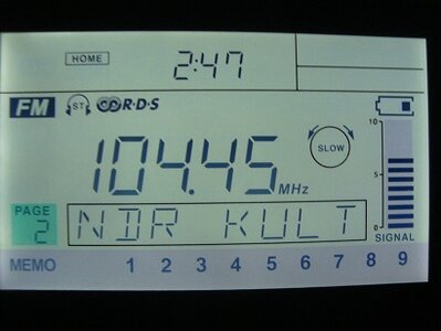

die 104,4 brachte mir NDR Kultur aus Stadthagen in leicht angerauschtem Stereo mit RDS sowie N-JOY Güstrow
1044 Steink.jpg [ 40.66 KiB | 6370-mal betrachtet ]

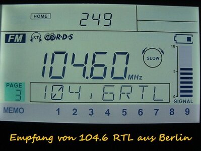

1046 Berlin.jpg [ 51.16 KiB | 6370-mal betrachtet ]

104.4 MHz - NDR Kultur - Stadthagen / Bückeberg 4f.

104.6 MHz - 104.6 RTL Berlin - FT Alexanderplatz 2-3

just for the record, die beiden unbekannten Stationen wurden durch Hobbykollegen mittlerweile als
104,6 MHz - NPO Radio 2, Markelo
104,3 MHz - Antenne Nds., Lingen
identifiziert. Bedingungen waren offensichtlich sehr gut an dem Tag, ungeachtet des miesen Wetters.
