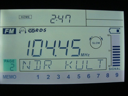

die 104,4 brachte mir NDR Kultur aus Stadthagen in leicht angerauschtem Stereo mit RDS sowie N-JOY Güstrow
der liegt sonst etwas versteckt zwischen den starken BBRadio 104,3 und NDR 1 Mölln 104,5

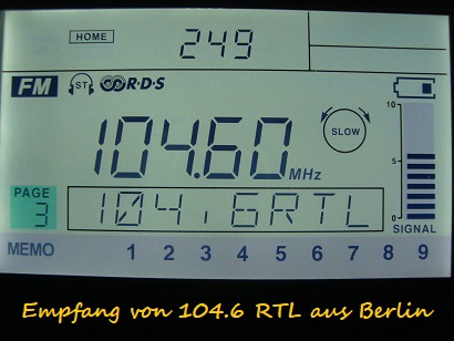

auf 104,6 wegselten sich Antenne Nds und RTL Berlin ab, vertikal kam zudem Radio Soft DK.
1044 Steink.jpg [ 40.66 KiB | 6375-mal betrachtet ]
1046 Berlin.jpg [ 51.16 KiB | 6375-mal betrachtet ]
