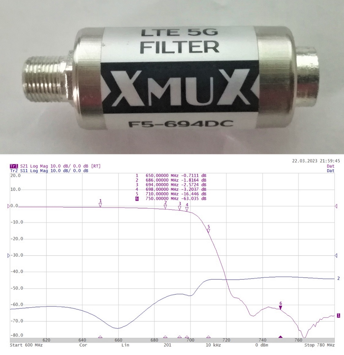

LTE filter XmuX.jpg [ 241.3 KiB | 23250-mal betrachtet ]
