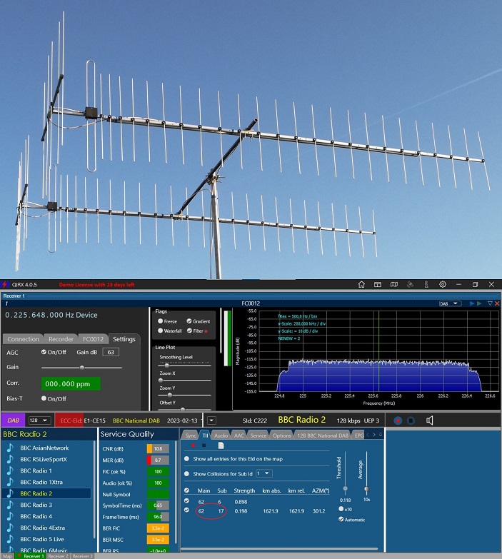

Die XmuX 25Y DAB+ ExcelenT Antenne ist 4 Meter lang, der Boom ist aus 20/15/2mm Aluminiumprofil gedoppelt, so dass 8 Meter dieses Profils benötigt werden, um ein Stück herzustellen!
Alle Stahlteile sind aus rostfreiem Stahl, ebenso wie der Ausleger, und auch der Preis ist dementsprechend.
Alle XmuX-Antennen (UHF, VHF, FM) können direkt in der Tschechischen Republik bestellt werden, dann ist der Preis etwas niedriger. xmux@seznam.cz , https://www.facebook.com/profile.php?id=100057341833795
Natürlich sind dies alles Antennen für anspruchsvolle dx-er und werden auf Bestellung gefertigt.
Ich habe ein älteres Spezialprodukt - 2 x X31Y DAB+ Special :-)
Grüße L.
