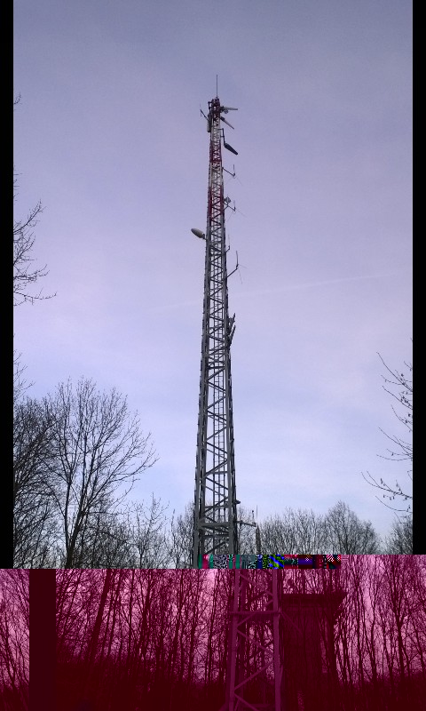

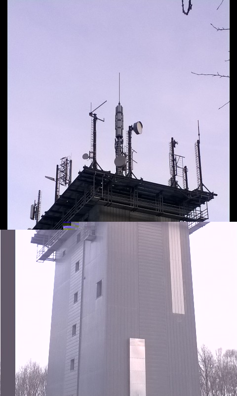

Heute Morgen fiel mir auf das 8B Thüringen an der Unterdachantenne stark gestört war, aber auch immer wieder mit starken Signal empfangbar war. An dieser Antenne hängen mehere DAB Geräte und ein DAB Stick mit PC Programm. Alle anderen Ensembles (5C, 9A, 11C und 12C) waren bei mir in Sachsen-Anhalt gewohnt gut bis sehr gut. Ob der 5C mit betroffen war konnte ich nicht ermitteln. Das Wetter sollte jetzt nicht die grosse Rolle spielen. Also beobachtete ich es erstmal eine Weile. Immer wieder kam der 8B sehr gut und brach dann plötzlich vollkommen ein, als ob jemand versucht da ganze in den Griff zu bekommen. Durch meine weiteren Geräte in der Wohnung konnte ich den 8B Weimar durch horizontale Position gegenüber den anderen und viel weiter entfernten Sendern aus Thüringen besser ausblenden > die liefen tatsächlich ungestört. Also das Problem mal an entsprechernder Stelle vorgebracht und diesen Weimarer Sendeturm mal persönlich angesehen. Bis dahin wusste ich noch nicht woran das Problem lag. Dort angekommen Autospuren im Schnee und auch ein Auto auf dem Gelände. Später dann eine Rückmeldung das man bei DAB noch keine Störung gemeldet bekommen hat, aber DVB-T Weimar derzeit nicht synchron sendet weil GPS defekt und mittlerweile repariert sei. Man findet meine Beobachtung sehr interessant und hätte gern Rückmeldung ob die Fehlerbehebung bei DVB-T auch bei mir im DAB Bereich auswirkt.
Ich muss sagen der Fehler ist weg. DAB Thüringen läuft wieder. Die portablen Radios in der Wohnung zeigten 3 Balken an, jetzt 10-12 leicht schwankend dem Wetter entsprechend. An der Dachantenne schwankt es etwas mehr zwischen 15-20db laut Andis Player. Normalerweise wenn nutze ich DAB Sachsen-Anhalt, für Thüringen sind die Erfahrungen nach der Umstellung im Dezember bescheiden. Im Auto lief der 8B aber auch. Ob er vorher Probleme machte kann ich nicht sagen weil ich erst nach der offiziell gemeldeten Behebung losfuhr. Auch daheim lief wieder gerade wieder alles, aber da fragte ich noch wie lange hält es diesmal an.
Was mir persönlich noch wichtig ist. Ich behaupte ja schon länger das Weimar immernoch horizontal DAB abstrahlt. Ich empfange es zumindest hier dann deutlich besser. Auf UKW gibt es massive Verzerrungen, ist nicht anhörbar. Definitiv empfange ich Reflexionen und das nicht nur aus Weimar, auch 8B aus Gera und Jena reflektieren hier zusätzlich. Freie Sicht nach Norden und der Süden ist wie ein riesiger Reflektor. Hinter diesen Reflektor müssen alle Thüringer zu mir. Auf DAB klappt das sogar mit dem Auto, auf UKW schaltet man um.
Wer kann mir sagen wo die angeblich vertikale DAB Antenne ist? Wenn jemand will darf er die Bilder gern ins andere Forum stellen, ich nicht wegen seltsam ausartender Diskussionen.

Wenn die Bilder aktuell sind, dann sendet Weimar immer noch horizontal. Eine Sendeantenne ist die mittlere Antenne auf der linken Seite. Als wir vor drei Jahren ein paar Tage in Weimar waren, habe ich den Turm fotografiert. Es gibt dort zwei horizontale Sendeantennen in Richtung Nord und eine nach Westen. Nach Süden und Osten wird nicht gestrahlt.

Die Bilder sind von gestern vom 6.1.14
Danke jug. Ich wollte nicht um das ganze Gelände streunen, es waren ja auch Arbeiter zu Gange. Ganz ehrlich, ich hatte Schwierigkeiten das überhaupt zu finden, dort sind einige höhere Türme.
 Betreff des Beitrags: Re: Thüringen allgemein
BeitragVerfasst: Mi 7. Jan 2015, 20:46
Ging mir auch so, eine Runde um den Berg und keine Sendeantenne ist zu sehen.
