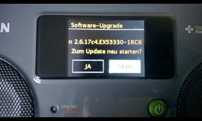

Das Gerät bietet mir eine neue Software Version an. Es gab schonmal eine direkt nach dem Kauf. Generell haben einige Probleme beim Betrieb einiger Programme gehabt. Ich kann sagen das es nach langem Dauerbetrieb einfach mal in Stand By geht. Betroffen war auch das SILVERCREST® Stereo-Internetradio SIRD 14 B1 mit gleichem Chipsatz und identischen Funktionen und Bedienung.
Für das Update verlangt das Gerät Netzspannung. Einstellungen bleiben erhalten.
