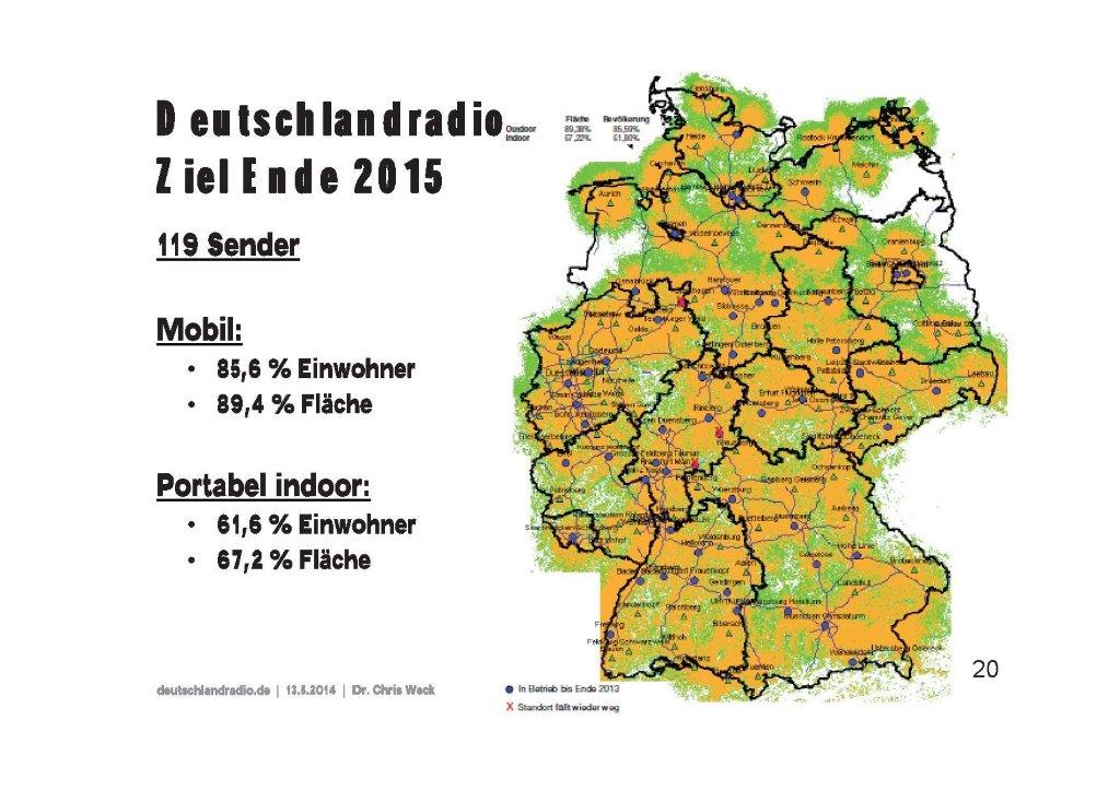

Wo hast Du Planungen zum 5c aus Pettstädt gesehen ?
hier, ist wohl einer der Türme die dem 110 Senderkonzept geopfert werden mußten.
