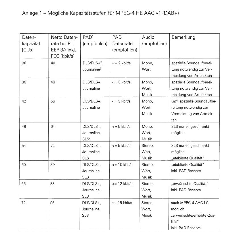

Der Medienrat der BLM (Bayerischen Landeszentrale für neue Medien) hat in seiner heutigen Sitzung folgende lokale DAB+-Angebote genehmigt:
In Ingolstadt die Programm­angebote Ilmwelle Event, Ilmwelle 90s und Ilmwelle Schlager mit einer Datenrate von 82 kbits/s (54 CU) bis 30.04.2023.
In München das Programmangebot Münchner Kirchenradio mit einer Datenrate von 80 kbit/s (60 CU) bis 30.11.2016.
In Nürnberg das Programm­angebot PN Eins Urban mit einer Datenrate von 80 kbit/s (60 CU) bis 31.10.2016.

BeitragVerfasst: Do 18. Feb 2016, 23:45
Beiträge: 7758
54 CU sind 72kbps, zumindest im Pl-3A. Da hat man sich bei der BLM vertippt. 82kbps geht auch technisch gar nicht.
BeitragVerfasst: Fr 19. Feb 2016, 00:36
Gut aufgepasst! Hätte mir eigentlich auch beim Lesen auffallen sollen.
Gab auch in der Anlage zur Ausschreibung die passende Tabelle dazu, in der die möglichen Kapazitätsstufen aufgeführt sind.
anl1.JPG [ 105.62 KiB | 36031-mal betrachtet ]
