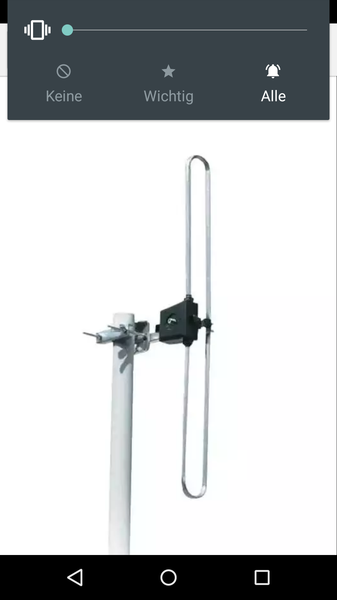

natürlich macht es Sinn an ein DAB Radio mit externen Antennenanschluss ein separate Antenne anzuschließen, zu mindestens wenn man mit Originalantenne grenzwertigen Empfang hat. Die Teleskop Antennen sind ein Kompromiss zwischen UKW und DAB. Meißt verbessert sich der Empfang schon extrem wenn man für 20€ einen DAB Dipol kauft, 5 m 75ohm Kabel dran und den Dipol vertikal ins Fenster hängt. Die angebotenen Innenantennen für TV, UKW und DAB mit Verstärker sind auch nur ein Kompromiss für alle Bänder, deshalb nur bedingt empfehlenswert. Noch besser den unauffälligen Dipol ca. 30cm von Hauswand weg im Außenbereich montiert. Es gibt flache Fensterdurchführungskabel die da gut funktionieren. Dann einen rauscharmen DAB Verstärker in die Leitung da manche Radios einen hohen Pegel brauchen. Der Unterschied bei mir von einer Innenantenne zu einer rund strahlenden Außenantenne sind enorm. Indor knapp über 20 Programme, Außenantenne 82 Programme.

Sicherlich wird man mit einem DAB Dipol auch Indoor eine Verbesserung des Empfangs erzielen. Das Problem, das bei jedem zu empfangenen Ensemble die Position der Antenne für besten Empfang eine Andere ist, bleibt aber bestehen. Hier muss man bei der Positionierung einen Kompromiss finden, um die Sache im Wohnraum so unauffällig wie möglich zu realisieren.
Auch ein guter rauscharmer Verstärker kann helfen, da viele DAB Geräte ja nun nicht gerade die Empfindlichsten sind. Hierbei ist aber zu beachten, das der Empfänger nicht übersteuert wird, auf Grund der kurzen Leitungszuführung.

Diese Antenne hab ich auch schon gesehen. Ihr seit damit zufrieden?

Also hier in Sachsen-Anhalt holt genau dieses Ding DAB von Berlin bis Bayern. Bei Berlin muss ich aber sagen muss das Wetter günstig sein. Ich habe gleich noch einen regelbaren 12V Verstärker eingesetzt. DVB-T kommt auch gleich mit.
Eine Teleskopantenne versagt da. Um Bayern zu empfangen denn das geht bei mir nur damit ist es das Wert.
