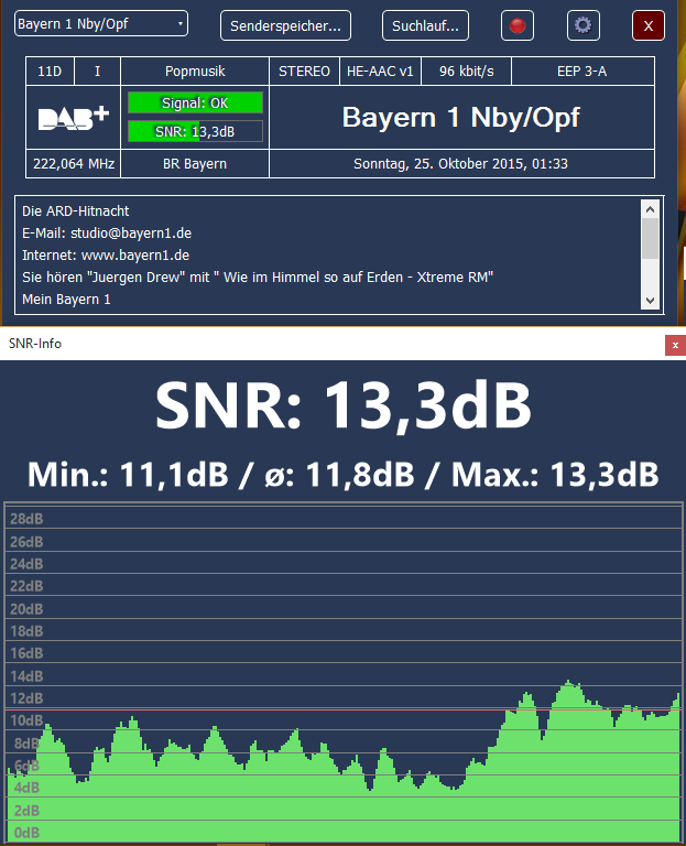

Natürlich ist der Yamaha empfindlicher als der Stick. Da ich aber einen Antennenverstärker in der Antennendose vor den Geräten habe, hat das keine Relevanz mehr. Hier bestimmt nun der Verstärker die Empfindlichkeit. Das dürfte bei Dir genau so sein. Es gibt lediglich Unterschiede, das manche Geräte eher Audio wiedergeben bei schwachen Signalen, und da scheint ja Dein Sangean WFT-2D vorbildlich zu sein.
Vom 11D setze ich mal ein Beispiel von heute Nacht rein. Also solche extremen Schwankungen habe ich noch nie beobachten können. Das ist seit Freitag so.
Da könnte man schon auf den Gedanken kommen, hier stimmt etwas mit der Antennenanlage nicht. Wenn ich mir dann allerdings den schon immer schwachen 12C aus Sachsen-Anhalt anschaue, der dann stellenweise mit Audio spielt und ziemlich stabil ist, kann ein Fehler in der Antennenanlage ausgeschlossen werden. Der 11C hat sich ja auch wieder beruhigt.

Es ist nicht viel Unterschied zwischen den Geräten mit Verstärker. Am 75Ohm Anschluss gilt zuerst das Sangean mit 75Ohm, dann die PC Sticks und dann das Autoradio mit 50Ohm. Beim Autoradio habe ich noch eine TV/Radio Dose. TV ist für DAB, Radio für UKW. Ich habe den Eindruck das DAB auch UKW stören kann.
Aktuell geht Bayern wieder. Ich dachte auch es wäre was mit der Antenne, aber Berlin war gut zu empfangen. Der geht sonst nur bei entsprechendem Wetter. Das ganze läuft meistens auch nur am Stick, die Radios hätten von 11D auf 7B Berlin gewechselt. Grundsätzlich läuft ja doch nur der 5C hier auf den guten Geräten.

Du empfaengst scheinbar nicht nur von einem Standort. Kommt ein weit entfernter Standort dazu, dessen Empfangspegel auf Grund der Entfernung oefters schwankt, stoert der das SFN zu deinem eigentlichen Standort ab und zu, wenn er sehr weit entfernt ist. Da kann dann 11D auch mal 'weggedrueckt' werden.

Ich empfange definitiv nur einen Standort. Als die Umstellung Ochsenkopf war der absolut bis zum Schluss sendete kam nur der 12D. Ich erkundete weiträumig meine gesamte Umgebung, kein 10D. Ich kann mir ehr noch vorstellen das der WDR vom 11D mich ärgern könnte. Analog vor der Verfunzelung war WDR 2 und WDR 4 auch so ein UKW Dauergast mit RDS. Seltsam finde ich das es bei Sicht mach Süden besser wird und bei mir mit Sicht nach Norden und abgeschirmt nach Süden schlechter wird. Das sind Luftlinie 2km. Wolle ist in Gera auch immer betroffen. Mal ehrlich, ich bin schon sehr weit draußen aus dem Sendegebiet. Es klappt ja nicht mal auf UKW was aus Bayern. Dafür hatte ich auf UKW Franzosen und teilweise auf seltsamen Frequenzen auch sehr seltsames Zeug mit grauenvollen Verzerrungen. Das war meistens nicht mal Deutsch.
Was ich aber gut finde das unsere lokalen DAB Programme stabil mobil und daheim empfangbar bleiben. Bei UKW dreht dann irgendwann jedes Radio durch. Sowas kennt man eigentlich nur von heißen Sommertagen. Mal sehen wie es am Wochenende aussieht. Jetzt bin ich ja leider nicht daheim.
Das nehme ich auch mal an, es ist die einfachste plausible Erkärung. Laut dieser Karte
http://aprs.mountainlake.k12.mn.us/
gab es am WE auch sehr starke Überreichweiten im VHF Band.
Übrigens ist der 11D seit gestern wieder völlig normal und stabil zu empfangen.

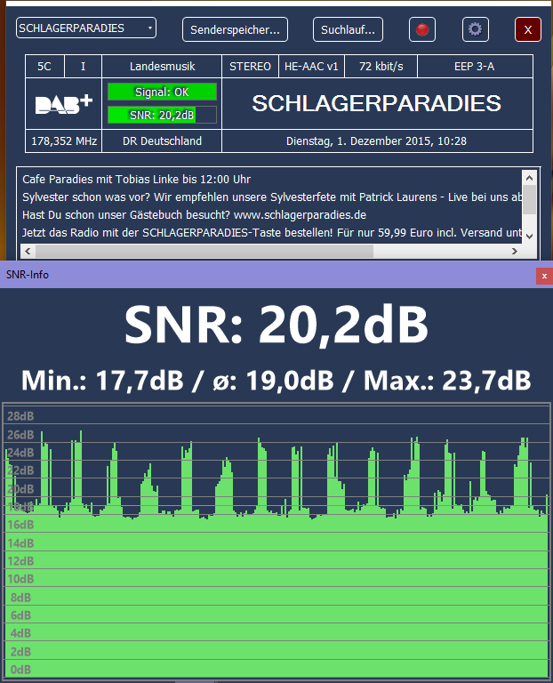

Schaut Euch bitte mal das Bild an. Diese Grütze beobachte ich schon seit Anfang November auf 5C. Anfangs nur leichte Störungen, doch dann wurde das immer schlimmer und das mit der Außenantenne.
Ich bin schon mit dem Dual und dem Reservedipol durch die Bude gerannt. Überall war der 5C tot, außer in Fensternähe. Anfang voriger Woche habe ich dann mal mit der MDR-Technik Kontakt aufgenommen, wegen einer eventuellen Fehlfunktion des Senders Gera. Nach ein paar Tagen erhielt ich die Antwort, das der Sender Gera überprüft wurde und alles bestens läuft. Danke an die MDR-Technik, sehr vorbildlich.
Heute habe ich nun mehr aus Blödsinn meinen NF-Verstärker "Yamaha AS-300" mal ausgeschaltet und ich war fassungslos, die Störung war weg. Da kommt der Störer aus der eigenen Bude, unglaublich.
So das Probieren ging los und ich habe den Impedanzschalter für die Boxen von "Low" auf "High" gestellt. Bis jetzt stört da nix mehr, muss ich aber weiter beobachten.
Man muss also heut zu Tage bei jedem elektrischen Gerät mit dem Schlimmsten rechnen, schon traurig.

Es ist abartig wie diverse elektronische Geräte stören. Auf Arbeit nutze ich nahezu nur noch Geräte mit Akku. Einige davon stören das Band 3 ganz gewaltig,auch deren Ladegeräte. Ist das DAB+ Signal zu schwach ist Schicht im Schacht. Teilweise selbst auf eine Entfernung von 5-10 m. :roll:
