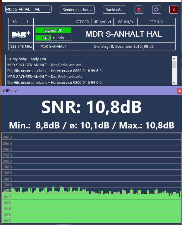

Der 6b wird an mehreren Tagen noch in Wittenberg abgeschaltet,man muss wegen DVB-T in Polen Einzüge nach Nordost verbauen. Da gehen dann in Richtung Berlin keine 10 kw mehr raus,wie es aktuell der Fall ist.

Das Signal ist ziemlich ruhig, da kann man die Abschaltung gut sehen. Der Sender Wittenberg/Gallunberg bringt hier also noch ca. 1dB. Das SFN ist sauber eingestellt und die Sender ergänzen sich. Einen Nachteil hat die ganze Sache allerdings, die Audioschwelle liegt bei ca. 7dB SNR. Bei einem eventuellen Signaleinbruch ist da schnell ein Aussetzer zu hören.
