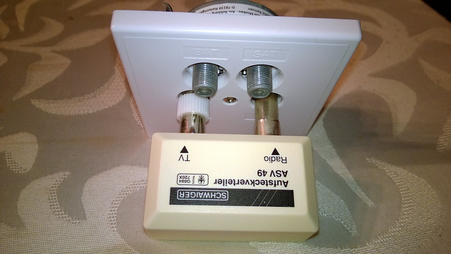

Bei mir wird auch Terrestrisch UKW, DVBt und DAB (ich hab übrigens auch ne Sirio GPA230 auf dem Dach, mit Impedanztrafo) in den Multiswitch eingespeist und dann über jeweils eine Einkablestichleitung im Haus verteilt.
Ich habe eine meiner koventionellen Triax Sat-Stichleitungs-Dosen gegen die Kathrein ESD 30 ausgetauscht weil da eben auch das komplette Band bis 862MHz auf R und TV liegt https://www.kathrein.de/sat/produkt/274209/ und das funktioniert super.
An einer anderen Stelle im Haus, wo an der Antennendose lediglich ein Radiogerät mit UKW und DAB hängt, das aber nur einen gemeinsamen Antenneneingang besitzt, benutze ich den Schweiger Aufsteckverteiler ASV 49 "verkehrt herum". Das geht natürlich nur, wenn kein Fernsehgerät am TV-Ausang hängt und man muss die IEC-Buchsen invertieren.
Dateikommentar: Schwaiger ASV 49 Aufsteckverteiler
ASV_49_1.jpg [ 118.72 KiB | 19785-mal betrachtet ]
ASV_49_2.jpg [ 148.26 KiB | 19785-mal betrachtet ]
Das kann man im Endeffekt genauso mit Kombinationsweichen für VHF und UHF machen (z.B. RFT Antennenweiche 3028, oder Empfängerweise 3084, werden oft bei Ebay angeboten), die man auch wieder "verkehr herum" am TV Ausgang ansteckt und man erhält so zwei Ausgänge für DAB und DVBt für den Fall, dass man ein DAB+ Gerät und einen Fernsehener mit DVBt an einer Dose betreiben will.
Die Dämpfung die diese Weichen verursachen sind meiner Meinung nach vernachlässigbar, zumindest sehe ich keinen Unterschied in der Signalqualität.
