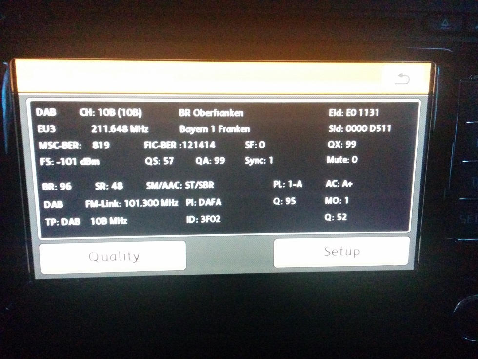

Ach wie ist das schön. Heute habe ich ein noch geheimeres Menü als das geheime Menü gefunden. Dieser öde nichtssagende Empfangsbalken vom "Servicemenü" wird nun abgelöst durch unzählige Anzeigen von dB bis alles mögliche. Jeder Wert ist beliebig einstellbar, ab wann bei welchem Signal wie lange stumm geschaltet wird, bei welcher Stärke auf FM umgeschaltet wird und wann zurück und so weiter. Da kann man Stunden verbringen mit testen. Ebenfalls für UKW und AM, was ich nicht testete da ja DAB Vorrang hat.
Macht euch ein Bild, eventuell Vorschläge für die Abkürzungen und was man mit welchen Menüpunkten einstellen könnte.
