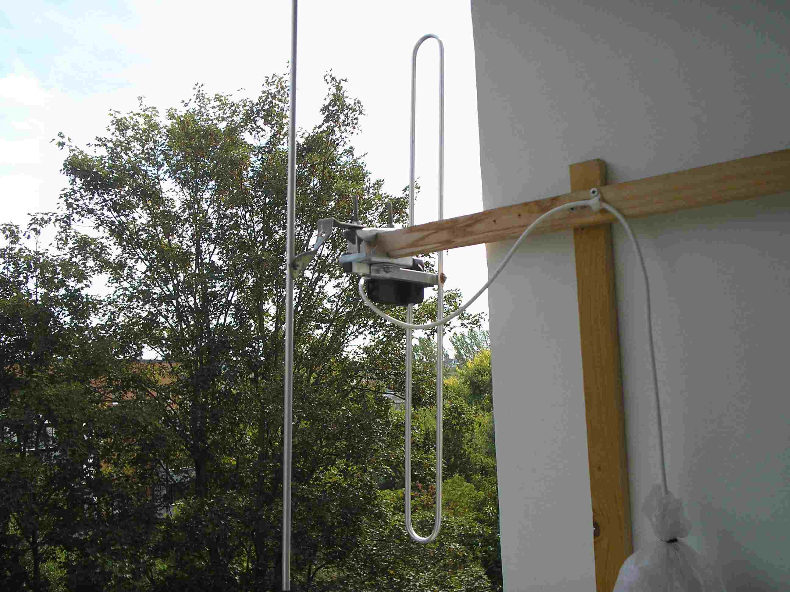

Hier nun mal ein kleiner Bericht zum DAB+ Empfang bei mir. Ich musste leider umziehen, und zwar eine Etage höher. Natürlich erhoffte ich mir nebenbei eine spürbare Verbesserung des Empfanges, das sind ja ca. 3m Höhenunterschied.
Eine Etage tiefer hatte ich die Antenne in Höhe der Brüstung des Balkons angebracht, siehe Bild am Anfang des Threads. Hier war nach vielen Versuchen der beste Empfang der Bayern Sender. Es lag also nahe, die Antenne wieder in derselben Position anzubringen. Das Ergebnis war aber dann doch eher ernüchternd, es war kaum eine Verbesserung zu erkennen.
Hinzu kam eine Störung, die sich zeitlich mit den Fernsehgewohnheiten der Mehrheit verblüffend ähnelte. Ich tippe da also auf ein Fernsehgerät als Störschleuder in der Nachbarschaft. Die Bayern Sender konnte ich also am Abend vergessen, jede Menge nervende Aussetzer.
So nun war guter Rat teuer, ich musste mir etwas einfallen lassen.
Einen Reflektor habe ich dann auch noch angebaut. Es wurde etwas besser, aber noch lange nicht hörertauglich.
Die Lösung war, eine Position der Antenne zu finden, um die Störung halbwegs auszublenden und das Signal zu verbessern. Das ist mir zum Glück auch gelungen. Die Antenne befindet sich jetzt ca. 65cm über der Brüstung (siehe Bild unten). Das SNR hat sich jetzt spürbar verbessert und ich könnte jetzt nicht einmal genau sagen, zu welchem Zeitpunkt die Störung aktiv ist.
Erfreulich ist auch, das der 6B Sachsen-Anhalt jetzt 24/7 ohne nennenswerte Probleme zu empfangen ist. Mit diesem Mux hatte ich ja in der Vergangenheit immer so meine Schwierigkeiten. Fazit, Ende gut, alles gut.
Es ist jetzt auf keinen Fall eine Vorzeigeanlage, aber sie funktioniert dank des 0,7dB Pausat Verstärkers bestens. Nur allein das ist mir wichtig.
comp_P1010003.jpg [ 252.62 KiB | 14173-mal betrachtet ]
