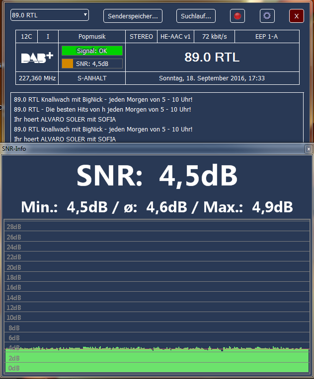

Null Signal auf 12C, das ist sehr ungewöhnlich. Da dürfte der Sender Zeitz ausgefallen sein.
BeitragVerfasst: So 18. Sep 2016, 16:19
Beiträge: 8051
Zeitz sendet Richtung Gera ganze 12 Watt,ich glaube nicht das der bei dir noch geht !? Beim Sender Naumburg sind es 200 Watt.
BeitragVerfasst: So 18. Sep 2016, 16:27
Beiträge: 9779
Ob das nicht am Wetter liegt? Ich habe die optimalen 16db an meiner Dachantenne. Besser gab es nie. Bei Tropo geht es auch mal auf 12db zurück. Wenn er aus dem Takt ist sind wir bei unter 7db.
Zumindest etwas wesentlich von Naumburg habe ich derzeit optimalen Empfang. Also, wer fährt nach Zeitz?
BeitragVerfasst: So 18. Sep 2016, 16:57
Nö der geht immer, bei schlechtem Empfang ist zumindest ein Signal von 2 Balken da. Bei den 1-A Sendern sind kaum Aussetzer. Auch jetzt ist noch nichts zu sehen, alles Andere ist ja normal zu empfangen. Der Sender sollte defenitiv ausgefallen sein.
BeitragVerfasst: So 18. Sep 2016, 17:40
Der Sender ist seit vorhin wieder zu hören und mit Audio. Das der wetterbedingt ganz weg war, habe ich noch nie erlebt. Keine Ahnung was nun wirklich los war.
Unbenannt.PNG [ 82.37 KiB | 4040-mal betrachtet ]
