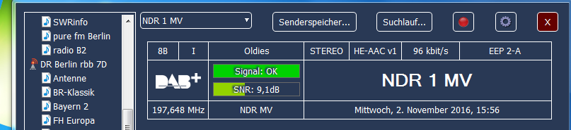

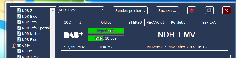

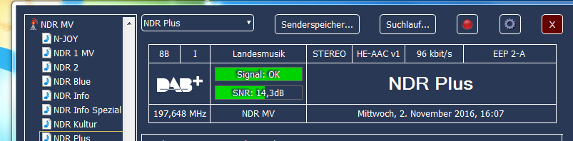

Nicht nur daß. So ein Tuner hat seine Grenzen in denen sich sein Eingangssignal bewegen sollte. Da gibt es Normwerte für. Zu wenig und er "kann das Signal nicht sehen" zu viel und er wird übersteuert. Ist nun ein starker Kanal und ein ganz schwacher am Eingang, dann stört der Starke der gerade nicht abgestimmt ist eben auch den Schwachen der empfangen werden soll. Zum einen macht dann der Tuner seinen Eingang mit der AGC dicht und zum anderen kommt es im Antennenverstärker oder in der Vorstufe des Tuners, was eben beides Verstärker sind, zu Übersteuerungen mitsamt all ihren Folgen.
Ob du mit deiner Aktivantenne (keine Ahnung wie viel die verstärkt - oft aber zu viel) und dem DDR Verstärker, der bei BIII so um die 18-20dB bringen dürfte, nicht schon im Bereich Übersteuerung bist ist fraglich. Spätestens ab 22.11. bekommst du damit Probleme. 4 und 18m Kabel sind, so es nicht die letzte Schrottleitung ist, uninteressant. Da braucht man noch nicht einmal das Rechnen anfangen weil nicht mehr als 3 höchstens 4dB zusammen kommen dürften. Bei UKW hast du einen gesunden Abstand zu Großsendern. Das passt schon.

Der einfache Dipol von dem Link ist voellig ok. Wichtig ist VHF und vor allem auch das Symmetrierglied sollte fuer VHF sein und nicht extrem Breitbandig von UKW bis UHF.
Das man hinter stoerenden Antennen trotzdem noch gut empfaengt ist voellig normal. Nicht vom angezeigten S/N irritieren lassen, das ist nicht 1:1 mit dem Empfangspegel gleichzusetzen da es hinter der Fehlerkorrektur also erst hinter dem DAB Demodulator ermittelt wird. Deshalb aendert es sich auch nicht wenn man einen Verstaerker dazu schaltet (wird sogar eher auch wieder schlechter). Frueher bei Analog haettest du hinter den Antennen dabei kraeftige Reflexionen / Doppelbilder. Bei DAB+ stoeren die Reflexionen nicht sondern 'verstaerken' das Signal sogar.

Hier mal einige Bilder zum vergleichen mit 1 bzw 2 Verstärker. Wo soll da jetzt bitte zu viel Verstärkt sein? Neubrandenburg läuft am selbstgebauten Dipol länge etwar 94 cm. So schlecht läuft der 10C dafür aber nicht.
