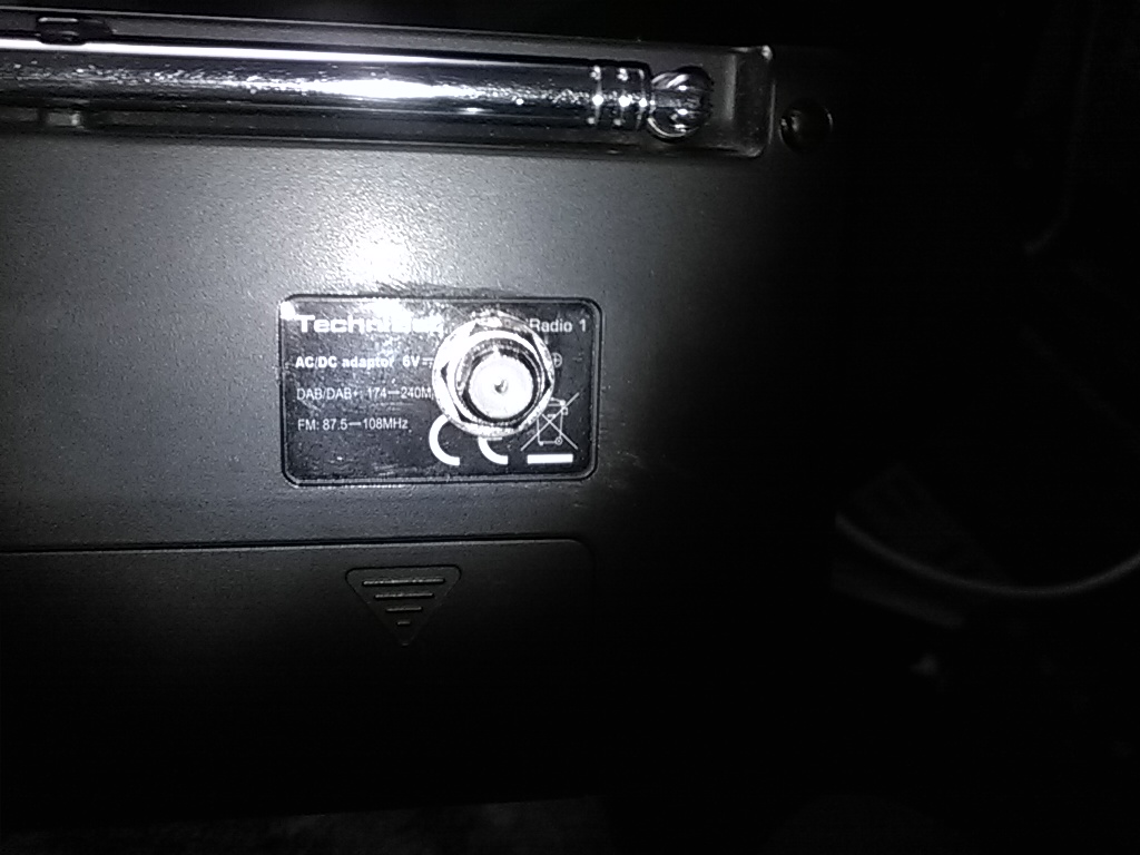

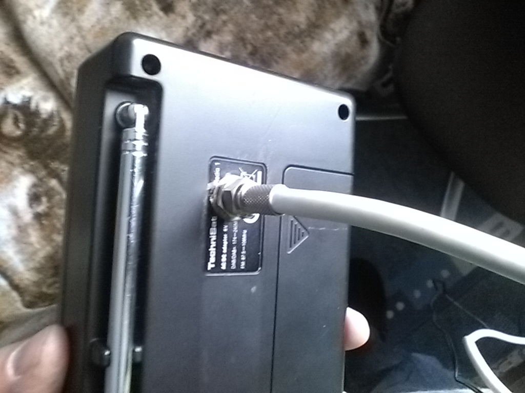

Ich habe Heute mein Technisat Techniradio 1 mit einer F Buchse ausgestattet. Beim Testen mit dem Pausat bin ich ja fast auf den Hintern gefallen. Bringt mein Technisat mir sogar Berlin und das um diese Zeit!

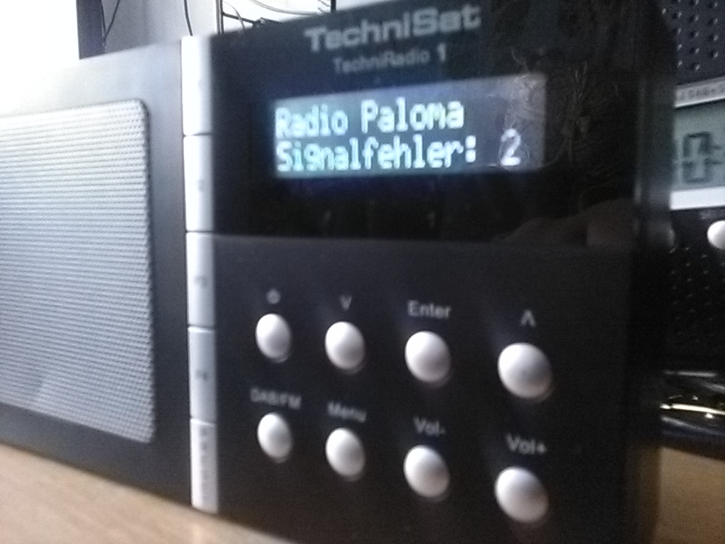

Hätte nie gedacht was der Pausat Verstärker ausmachen tut!
