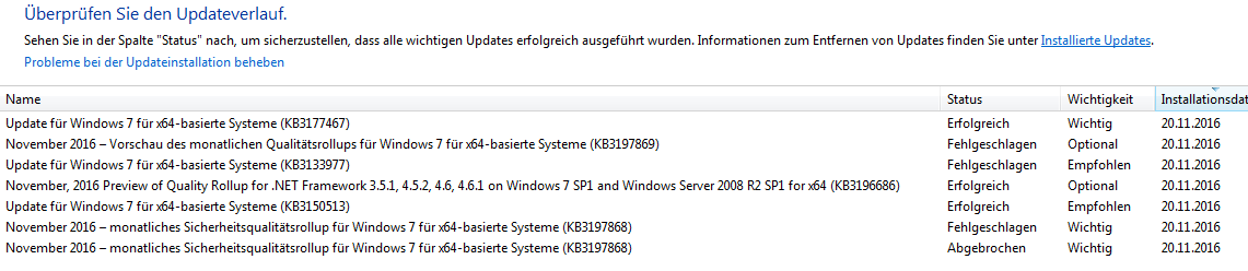

Wolle hat geschrieben:
Meine Erfahrung, die Suche nach solchen Fehlern ist zeitraubender, als wenn Du die Kiste neu machst. Am Ende bist Du eh bei einer Neuinstallation von Windows, da Du die Ursache gar nicht findest.
Um Gottes willen @Wolle ;) Diese Zeit raubende Arbeit lasse ich dann lieber. Es wurden doch irgendwie Updates installiert! Im Ernst lieber mache ich 10 Linux Systeme aufsetzten. Da gibt es kein Stundenlanges System wird neu gestartet :mrgreen: Ich weiß nicht wie aber mein Windows läuft auf einmal wieder mit den Updates. Edit: Für die Leute die auch Probleme mit den Updates haben bei der Orginal System Update Fuktion. Folgendes machen: Diese System Update Suche nur zum Suchen der Updates benutzen. Sich die KB Dateien aufschreiben und einzeln runterladen. Wichtig :!: Bevor die Updates installiert werden, System Update Software auf nicht Suchen einstellen nicht empholen! Nur so konnte ich bei meiner Windows 7 Software die noch fehlenden KB Updates installieren. Oder man nimmt die Monatlichen Updates von Winhistory bzw Offline Updates.
Was Microsoft sich da geleistet geht mal überhaupt nicht.
Ps: auf dieser Seite habe ich mir die fehlenden wichtigen Updates runtergeladen.
Quelle:alexanderschimpf
https://alexanderschimpf.de/windows-7-u ... es-gesucht
Win 7.PNG [ 71.66 KiB | 3957-mal betrachtet ]
Neu.PNG [ 27.73 KiB | 3964-mal betrachtet ]

Auch Windows 7 hat mal wieder einige neue Updates bekommen. Man ich staune alles ohne Probleme installiert.

Kommt drauf an wie man es macht @Blue7. Ok ich muss dazu Sagen bevor ich installiert habe, hatte ich geschaut was als Update kommt. Per Windows Update habe ich nur dieses Virus Tool installiert klappte prima. Das Dezember Update habe ich Extra Runterladen. Dann die Update Einstellung auf nicht Suchen gestellt. Und auch die anderen Updates ausgeblendet. Dann klappen alle Updates. So hast Du schon Recht manchmal schon fummlig. Wenn nicht zu viele Updates kommen lade ich die Updates einzeln runter und mach es wie geschrieben. Jedenfalls besser als Windows neu zu installieren. Sollte doch ein Update nicht klappen Blende ich diese so oder so aus. Solange Windows 7 Stabil läuft bleibt es drauf. Neu installieren kommt nicht in Frage dann fliegt es ganz runter. Es gibt auch Alternativen die nicht so fummlig sind. Aber das ist eine andere Geschichte ;)

Bin eben fertig geworden mit einer Windows 7 Installation. Sämtliche Updates sind auch komplett drauf. Ein normaler User wird aber ganz schön in Schwitzen kommen. Diese kaputt gepatschte Update Suche eine Katastrophe. Habe zum Glück einige Offline Updates gehabt. Dann diverse Seiten einzeln Updates runterladen. In etwas über 10 Stunden ist alles fertig geworden. Dies habe ich aber nur für ein Bekannten gemacht. War aber die letzte Aktion mit Windows. Nächstes mall kommt freie Software zum Einsatz.
