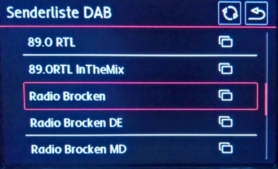

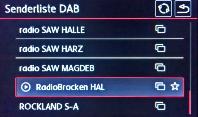

Beim langen Namen "RadioBrocken HAL" ist alles ausgereizt. Mein Autoradio sortiert ihn etwas weiter unten ein. Je nach Radio kann das aufgrund der alphabetischen Anordnung passieren.
15.02.2017 17-48 Office Lens.jpg [ 132.23 KiB | 6597-mal betrachtet ]
15.02.2017 17-49 Office Lens.jpg [ 162.44 KiB | 6597-mal betrachtet ]

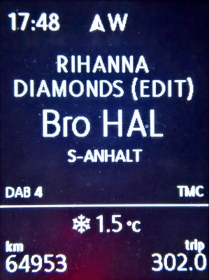

15.02.2017 17-50 Office Lens.jpg [ 153.27 KiB | 6597-mal betrachtet ]

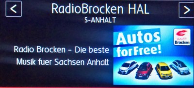

15.02.2017 18-13 Office Lens.jpg [ 111.57 KiB | 6597-mal betrachtet ]
