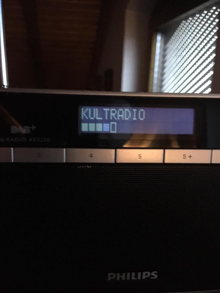

läuft bei mir stabil via 10A.
19598904_1376858165728858_6852302739178522694_n.jpg [ 38.07 KiB | 6629-mal betrachtet ]

Das kann ich nur von Antenne Bayern auf 11D sagen :D

Der 11D läuft mit einem Strich mehr :)
Den 10A kannst Du in Heidenheim garantiert nicht empfangen. Ich bin auf einer Linie mit Aschaffenburg, du weit rechts davon und ne Menge Berge dazwischen, dafür hast Du den 10A aus Schwaben mal und den 10D gibt's ja auch bei Dir vom Grünten.
