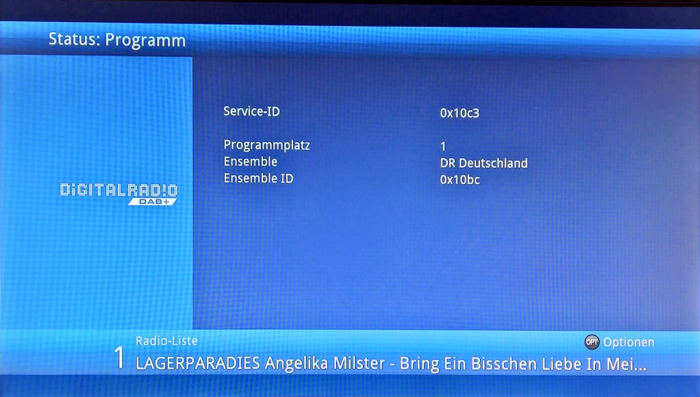

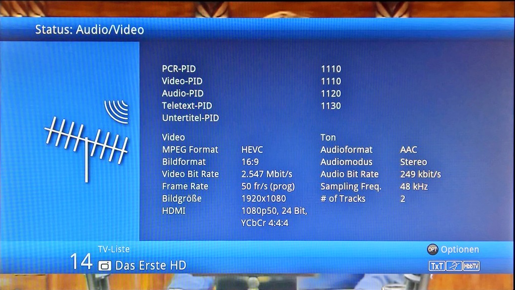

DAB selber kann der Digipal leider nur eingeschränkt. Es gibt den Ton zu hören und den Text des Programm zu lesen. Keine Slideshow, kein EPG, kein Journaline, nicht mal DAB Aufnahmen sind möglich. Beim TV gibt es immerhin bis zu 4 Wochen EPG. Technische Daten gibt es dafür zahlreich. Beim Thema Internet hat das Gerät einen guten Browser. Wem die Fernbedienung nicht reicht, es gibt die App "TechniSat Connect" und "MyTechniSat" um z.B. mit der Tastatur oder der Maus über den Bildschirm zu scrollen. Wlan / Bluetooth Adapter oder auch Tastaturen funktionieren meist auch per USB, es empfiehlt sich direkt Dongles vom Hersteller zu nutzen. Der eingebaute Browser kann mit einem heutigen Handy nicht mithalten, kann aber Internetradio direkt ohne Portale die es auch gibt abspielen. Ähnlich ist es mit Videos. Manche lassen sich abspielen, bei manchen startet er neu. YouTube ist ebenfalls im Gerät. Ein vollständiger UPNP Zugriff wie man ihn von freien Sat Receivern kennt gibt es nicht, es können keine Programme oder Aufnahmen gestreamt werden.
DAB Radioliste.jpg [ 118.21 KiB | 31705-mal betrachtet ]
DVB-T Audio Video.jpg [ 141.22 KiB | 31706-mal betrachtet ]

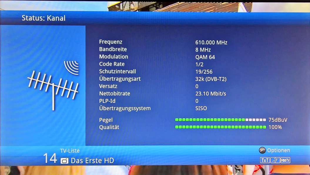

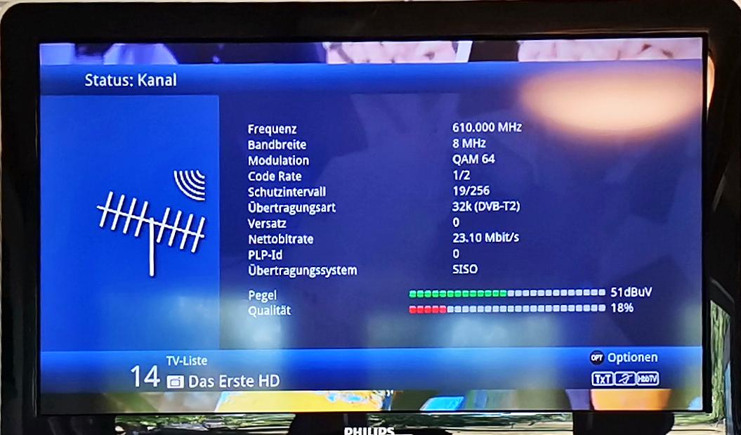

Das Teil kostet derzeit im hauseigenen Shop 119€. Habe meinen ISIO HD vergeben und dafür einen neuen DAB gekauft. Mal noch etwas über den Unterschied Signalstärke und Signalqualität.
Ein Bild zeigt ein stärker gewordenes Signal ausgelöst durch eine störende LED Lampe und das andere den normalen Empfang. Dabei stört der Fernseher selber massiv auf DAB und DVB-T. Die Antenne hängt keine 2m weg. Also nicht nur einfach mit Verstärkern einfach das Signal nach oben drehen.
Störfeld an. .jpg [ 77.14 KiB | 29234-mal betrachtet ]
Störfeld aus. .jpg [ 88.16 KiB | 29234-mal betrachtet ]
