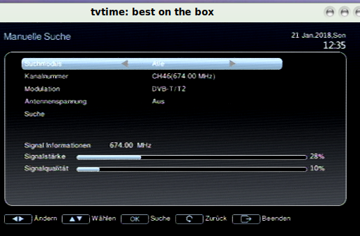

Tja das DVB-T alt weiter kommt ist sicherlich klar. Ich sehe ja das hier auch das DVB-T2 Signal aus Rostock kommt bedeutend schlechter als DVB-T alt vorher. Bloß sehe ich hier kein Handlungsbedarf da es irgendwann besser werden wird. Zu Mindestens bei den Öffis. Der Empfang aber nur mit einer Aktiv Stabantenne. Getestet habe ich eine Gitterantenne und eine kleine 60 Zentimeter UHF Antenne innen und außen. Die Programme wurden nicht besser sonder schlechter. Liegt aber auch an meiner Lage.
Bildschirmfoto vom 2018-01-21 12-55-12.png [ 236.5 KiB | 6475-mal betrachtet ]
Bildschirmfoto vom 2018-01-21 12-30-14.png [ 241.18 KiB | 6475-mal betrachtet ]
Bildschirmfoto vom 2018-01-21 12-36-01.png [ 143.04 KiB | 6482-mal betrachtet ]
Bildschirmfoto vom 2018-01-21 12-39-12.png [ 203.74 KiB | 6482-mal betrachtet ]
