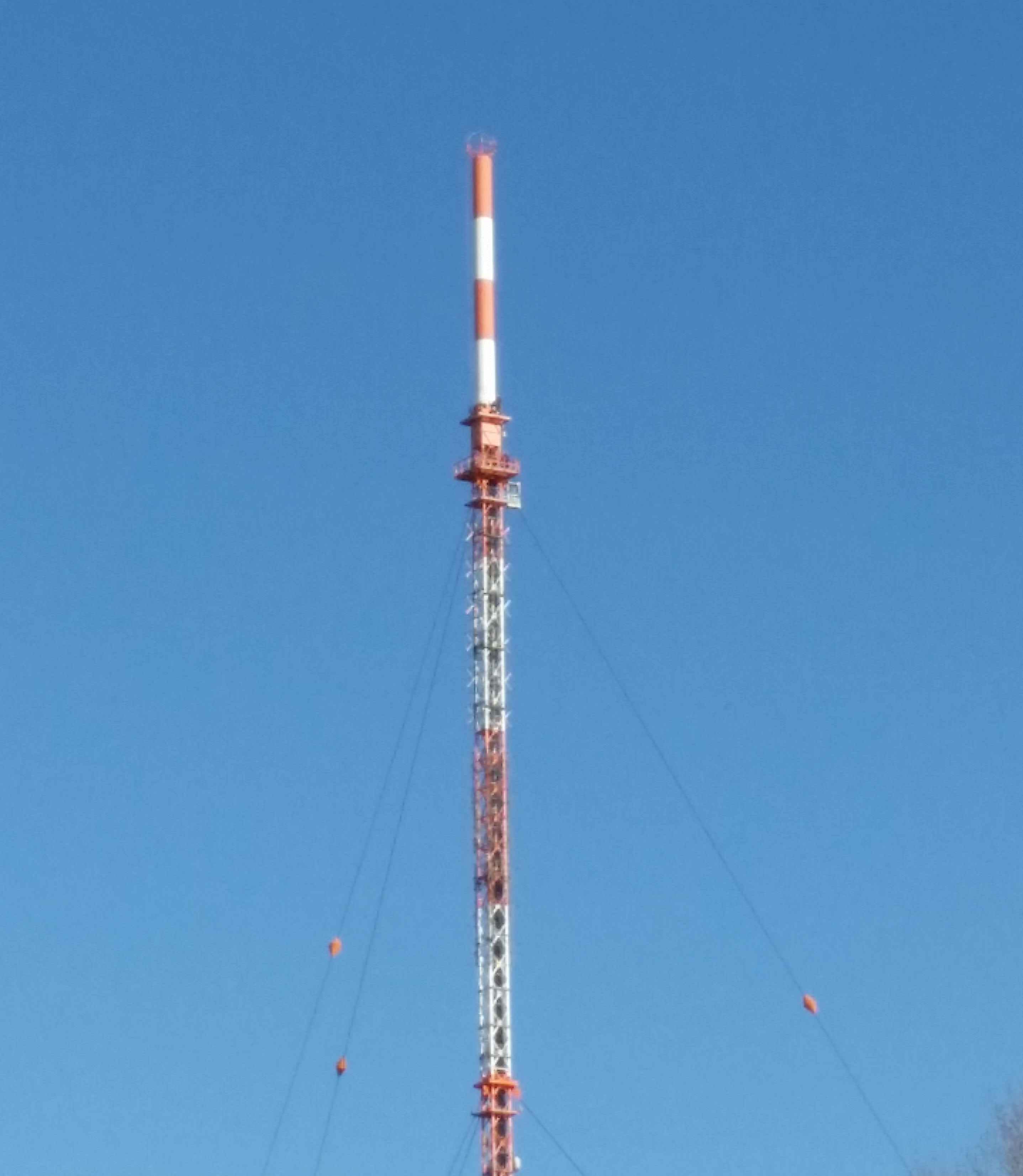

Heute ein kurzer Zwischenstopp am Garzer Turm. Es wird intensiv gearbeitet. Oben am Fuß des GFK turnte ein Arbeiter rum, in der Ebene darunter ein Zweiter. Was genau gemacht wurde konnte ich mangels Fernglas leider nicht erkennen.
Dann ist im unteren Drittel ein Seil als Aufzug? montiert und wohl hinten am BMW angetüdelt. Die UHF Ballantennen? die beim letzten Besuch und auf dem Bild welches Antennensalat am 9.3. gemacht und eingestellt hat zu sehen waren sind nun verschwunden. Es ist nur noch das nackte Rohr am Mast montiert.

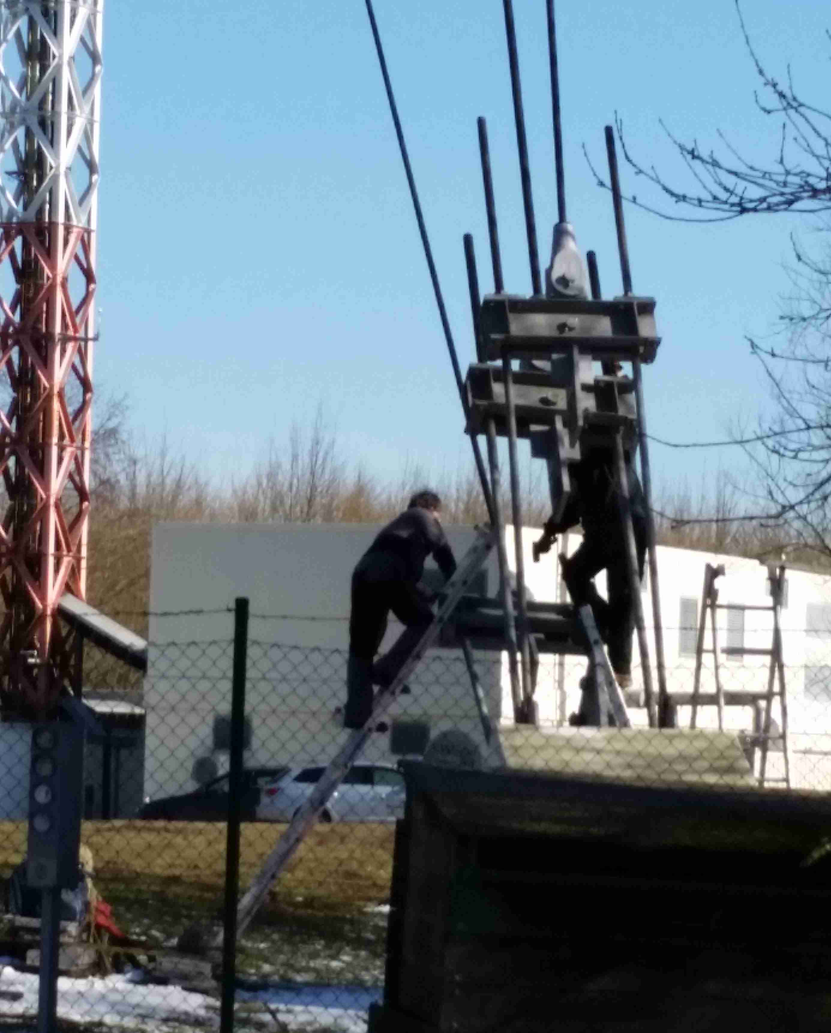

Unten an den Abspannungen wird ebenfalls gearbeitet. Mit dem Jungs konnte ich mich auch unterhalten, leider waren auch das die "Bösewichte" die mir ein weitergehen mit dem Satz "Nur gucken, nix anfassen und nicht weiter gehen! Da wird auch oben auf dem Turm gearbeitet" untersagt haben. Was oben gemacht wurde wussten sie nicht - andere Fraktion - haben wir nichts mit zu tun.
Unten wurden die Metalllaschen die die Tragseile halten ausgetauscht. Die Seile wurden wohl mal nachgespannt und dann müssen auch die Laschen getauscht werden was nun erledigt wird.
