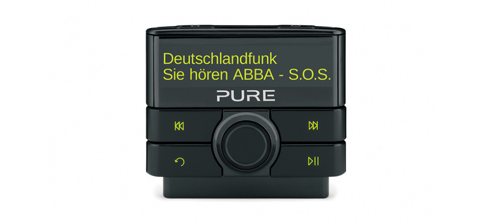

Wir haben heute eine Pass-Tour im Engadin unternommen. Es ging auf der N3 von St. Moritz nach Chiavenna. Das Programm Swiss Pop+ mußte vom Kanal 12D (Sender Celerina/Laret) auf den 12A (Sender Vicosoprano/Sasc-Proumaveira) umschalten. In den letzten Jahren wurde Swiss Pop über den 12A noch in DAB alt ausgestrahlt, die Senderkennung lautete Swiss Pop und im 12D in DAB+ mit der Senderkennung Swiss Pop+. Umschalten mußte man früher manuell bei der Fahrt ins Bergell (Sendegebiet des 12A).
Heute war nichts zu merken von der Umschaltung vom Kanal 12D auf 12A. Das Radio hat dies selbstständig erledigt.Auf beiden Kanälen wird nun Swiss Pop mit der Kennung Swiss Pop+ in DAB+ gesendet, hat aber eine unterschiedliche Bitrate(80kbits/72 kbits). Das Radio kann also mit der Software 1.4 ein Programm auch über unterschiedliche Sendekanäle unhörbar umschalten!
Denkt man nun an Muxxe in Deutschland, wie den NDR NDS Mux mit vier Kanälen oder an den zukünftigen Bundesmuxx 2 ist diese Funktion doch eine feine Sache für so einen DAB+ Autoradioadapter.
Das Pure Highway 300Di kann für gleiche Programme auf unterschiedlichen Sendekanälen unhörbar umschalten. Ich denke, das war die Meldung wert. An Pure *bravo*.

Interessant. Dass das gehen muss, denke ich mir schon, sind ja 2 Tuner verbaut.
Aber wo hast du denn die Software-Version 1.5 her? Ich finde im Internet leider nur die 1.4 und die kann das nicht fluessig.
Ich habe ja das quasi baugleiche Alpine EziDAB (mit Version 1.4) und bei dem muss das Signal erst mal komplett weg sein, bis es das Ensemble wechselt. Von unhoerbar also keine Spur.

Hallo Andalus, ich habe die Softwareversion mit der des Evoke 2S verwechselt. Beim Highway 300Di ist die 1.4 die aktuellste Software und die schaltet um. Werde morgen noch mal testen, den 12D Celerina gegen 12A Poschiavo/Selva Umschaltung Swiss Pop.

Na das ist jetzt interessant. Ich hatte naemlich im Glauben an eine 1.5 mit verbessertem Umschaltverhalten eine Anfrage an Alpine geschickt und die haben mir soeben geschrieben, dass es wahrscheinlich Ende der Woche die 1.5 zum Update unter bekanntem Link geben wird. *bravo*
Vielleicht gibt es dann fuer das Highway 300Di auch gleich eine neue Version.
Auch wenn du keine 1.5 drauf hast: moeglicherweise ist deine 1.4er Version einfach neuer als die, die derzeit auf der Homepage angeboten wird.
Mal sehen, wie sich das EziDAB mit der 1.5er dann verhaelt.
Edit: Die Version 1.5 fuer das EziDAB ist da.

Ich hatte schon nicht mehr daran geglaubt, das Pure noch mal was an der Firmware macht und nun ist die wichtigste, noch fehlende Funktion, doch noch realisiert worden. *plus1*
Die Firmware 1.6 ist da und damit ein neuer Menüpunkt- alternative Sender: ein/aus
Ich hoffe nun, das jemand in Niedersachsen mal das Umschalten auf die unterschiedlichen NDR Muxe testen kann und hier berichtet.
