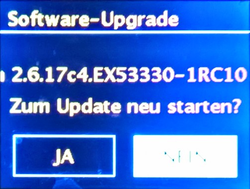

Nun nach über 3 Jahren meldet sich das Gerät mit einem Update auf die 1RC10. Einstellungen sind alle erhalten geblieben.
Update Sangean WFR-29C.jpg [ 49.68 KiB | 12288-mal betrachtet ]
