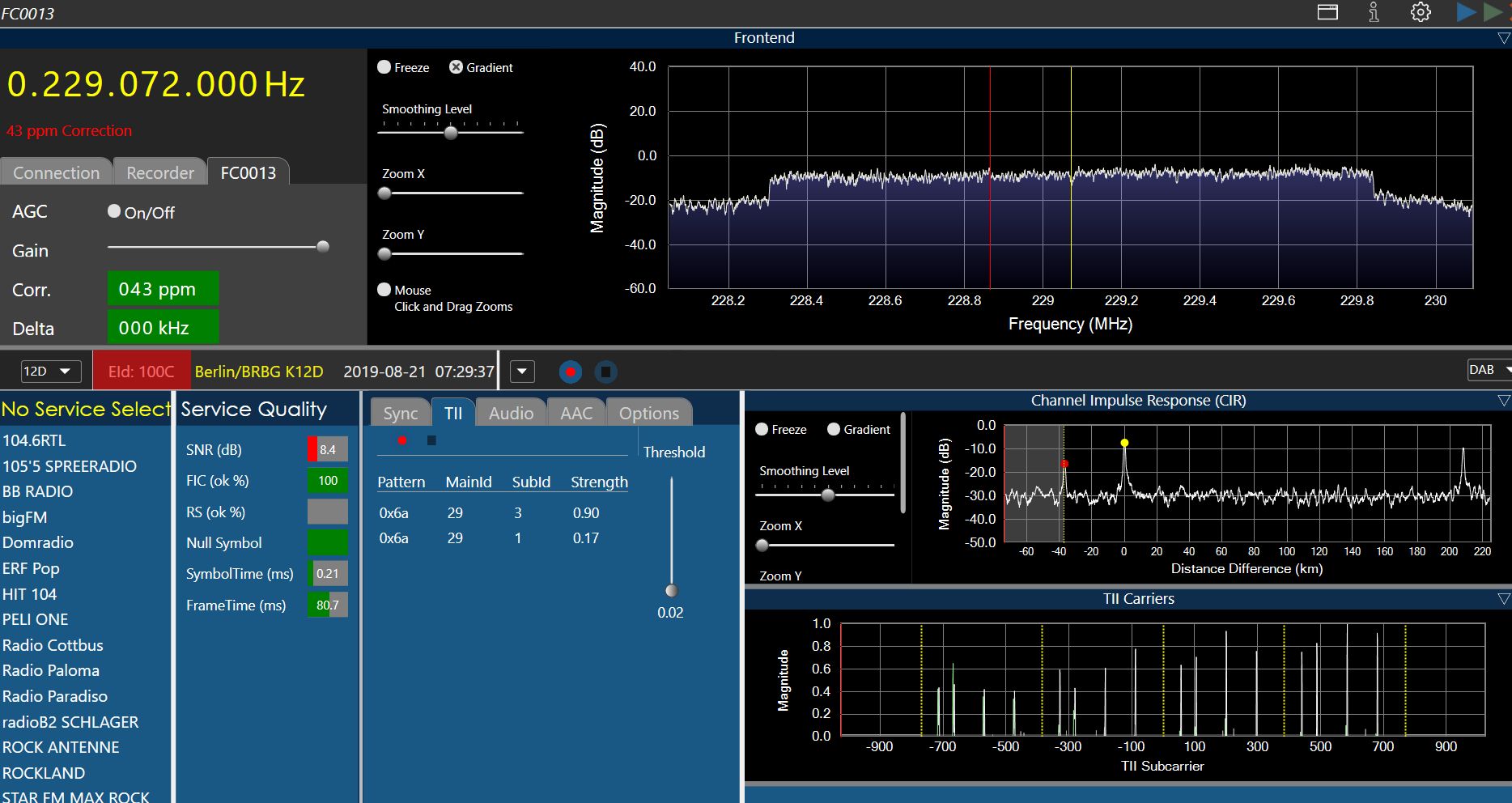

Im Moment, 9.12 Uhr ist Calau noch an. Es ist leichte Tropo, 9A Sachsen kommt an der Ostsee ab und zu mit Ton.
 Betreff des Beitrags: Re: DAB+ in Brandenburg
BeitragVerfasst: Mi 21. Aug 2019, 09:32
Beiträge: 7658
9.32 Uhr. Calau immer noch an mit 12D und 10B. Dominiert dabei teilweise und stoert hier im Norden erheblich.
Calau.jpg [ 215.4 KiB | 41829-mal betrachtet ]
BeitragVerfasst: Mi 21. Aug 2019, 10:51
Beiträge: 7658
Inzwischen ist er aus.
