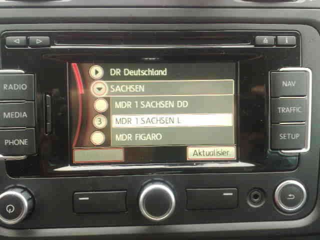

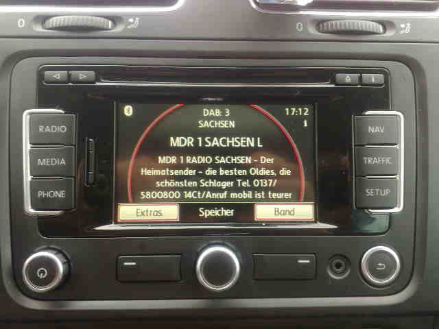

DAB+ Antenne war samt Kabel und Radio nicht im Auto eingebaut. Ich habe dann eine aktive Dachantenne hinten aufs Dach montiert mit einem 26cm reinen DAB Stab. Der Emfang ist hervorragend. Der gesamte Radiotext wird in einem Stück und nicht als Laufschrift angezeigt. Hierzu muss einmalig die Infotaste gedrückt werden. Die Programmliste aktualisiert sich nur wenn man es Manuell macht oder der DAB Empfang unterbrochen wird. Sonst würde ich wohl nur noch aus der verfügbaren Programmliste statt aus dem Programmspeicher wählen. Man kann einfach nicht soviel speichern wie angeboten wird. Das Gerät schaltet ein Programm von DAB zu DAB und zu UKW sehr schnell um wenn Alternativen benötigt werden und vorhanden sind.
Im UKW Empfang schlägt es sich ebenfalls hervorragend. Hier kommen 2 Scheibenantennen zum Einsatz. Es sucht das eingestellte Programm ständig auf beiden Antennen ab und aktualisiert ständig die Programmliste. Der Empfang ist trotzdem nie so stabil wie DAB. Auch wird nicht zu DAB umgeschaltet. Der Radiotext ist in diesem Wellenbereich kürzer. Für dessen Anzeige muss genau wie bei DAB einmalig Info gedrückt werden.
DAB Betrieb.jpg [ 46.83 KiB | 36482-mal betrachtet ]
DAB Liste.jpg [ 45.69 KiB | 36482-mal betrachtet ]

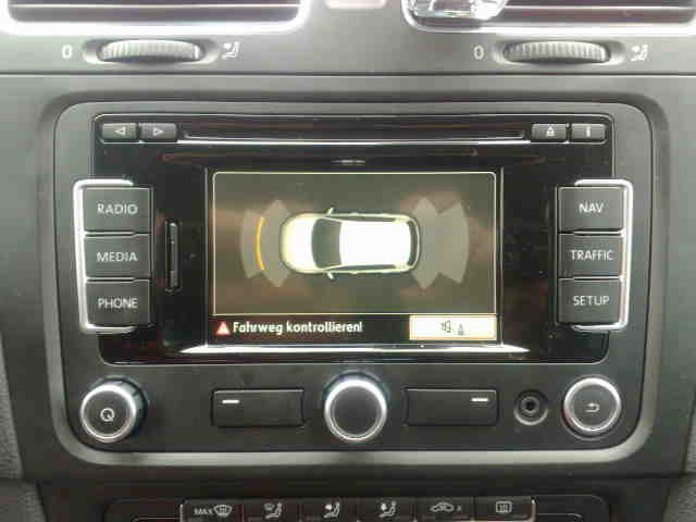

Ansicht Parksensoren.jpg [ 45.58 KiB | 31149-mal betrachtet ]
Ansicht Klima.jpg [ 43.82 KiB | 31149-mal betrachtet ]
