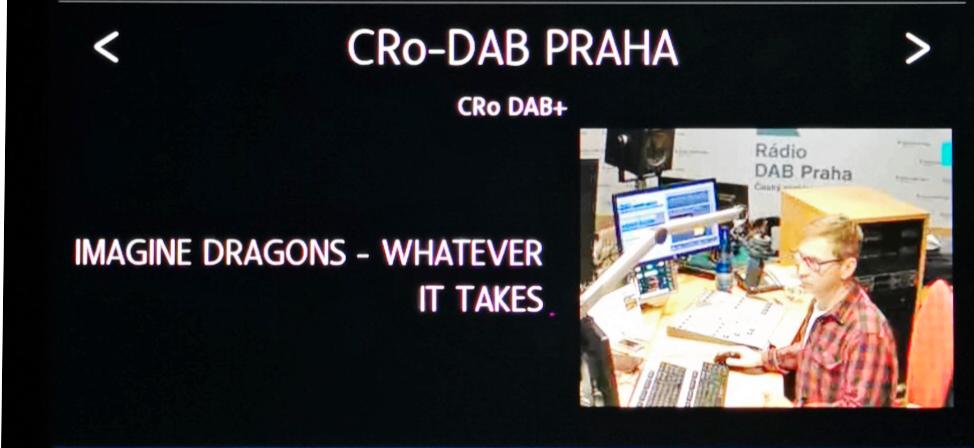

Grüße aus Sachsen-Anhalt. Bei Tropo ist der 12C in letzter Zeit ja schon oft hier gewesen. Nun geht er bei stürmischen Regenwetter mühelos auf den Höhenzügen und das mobil im Auto. Mit dem mobilen Empfänger an der Teleskopantenne ist es ebenfalls kein Problem. Daheim am Dipol unter Dach kommt gerade der Ochsenkopf kaum an, also 12C auch nicht.
Gut das der 12C Naumburg und Zeitz sowieso ohne Reichweite nicht mehr senden.
