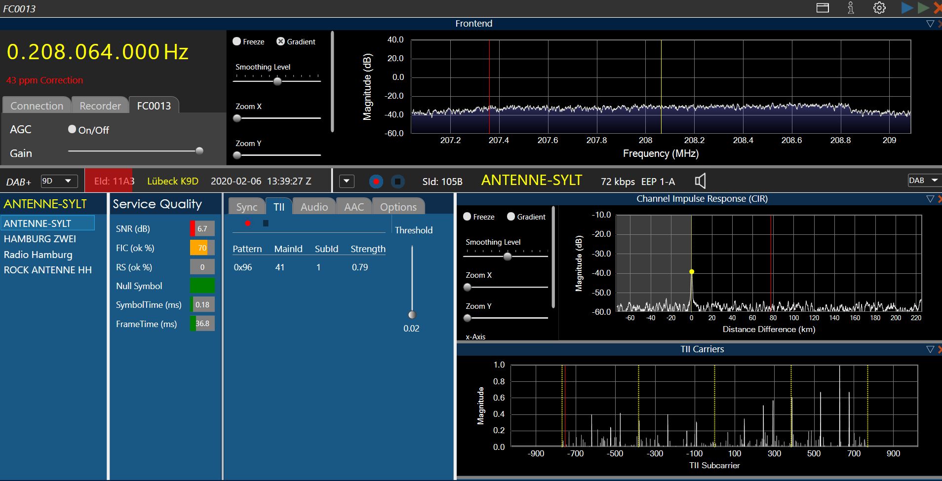

Ich wunderte mich die ganze Zeit, warum der 9D gegenueber dem 9A so deutlich schwaecher im Frequenzspektrum erscheint.
Man hat nun den Protectionlevel aller Programme auf PL-1A erhoeht und als Ausgleich wohl die ERP Sendeleistung reduziert.
Edit, 7.Feb...
Heute ist etwas Fernempfang, kaum schwankend. 9A ist ca. 4dB staerker als 9D, im absoluten Pegel aber auch im durch Qirks angezeigten SNR.
Somit duerfte der 9D derzeit nur mit max. 800Watt senden.
9D_HL_PL1A.jpg [ 207.13 KiB | 10137-mal betrachtet ]

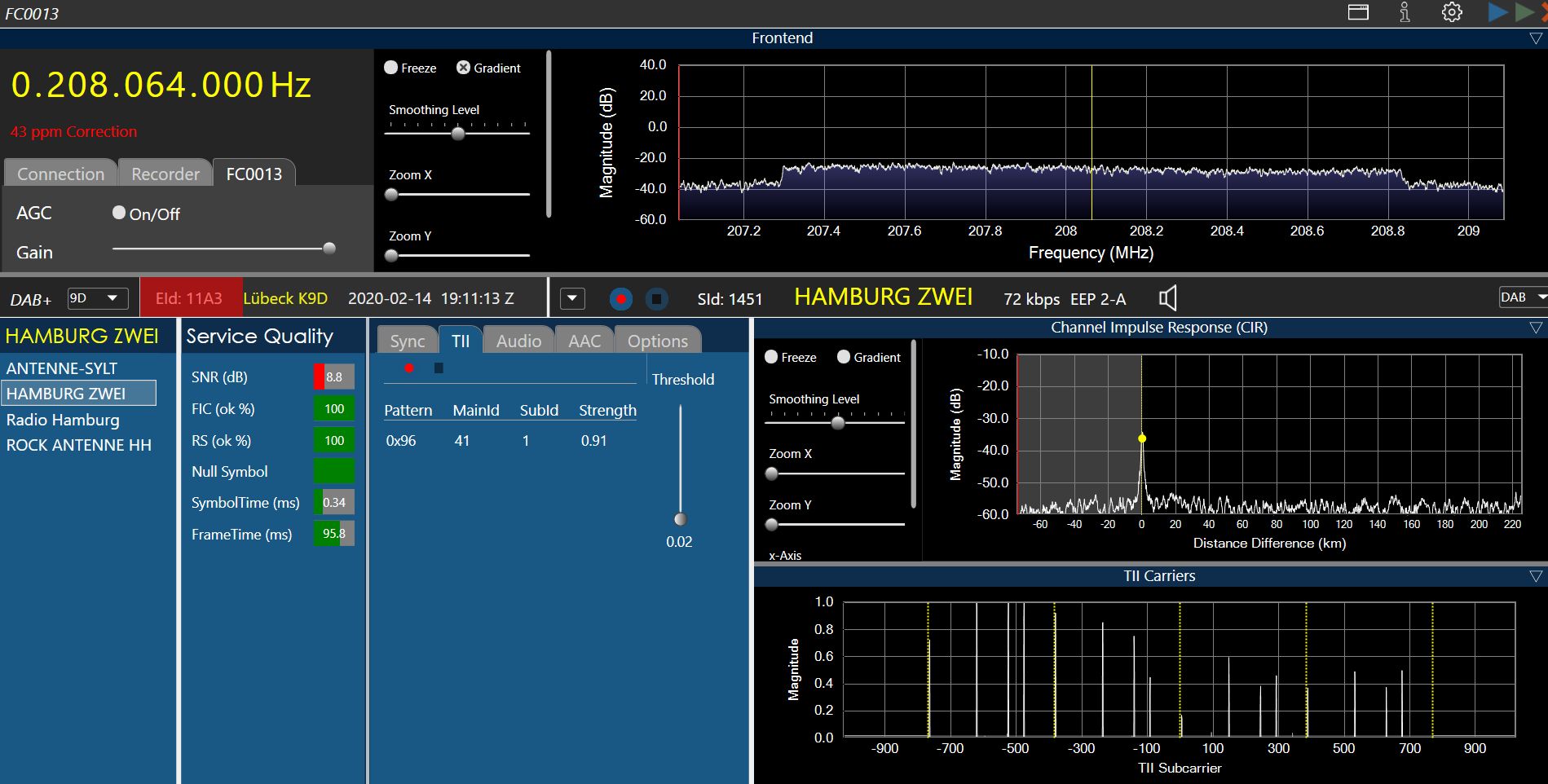

Scheinbar eine kleine Testspielwiese fuer die MB.
Inzwischen sendet man alle Programme mit PL2-A.
Die Sendeleistung ist wieder nah am 9A dran, genau moechte ich mich aber bei 160km Entfernung nicht festlegen wollen, es schwankt heute zu stark.
9BHL2-A.jpg [ 200.69 KiB | 9917-mal betrachtet ]
