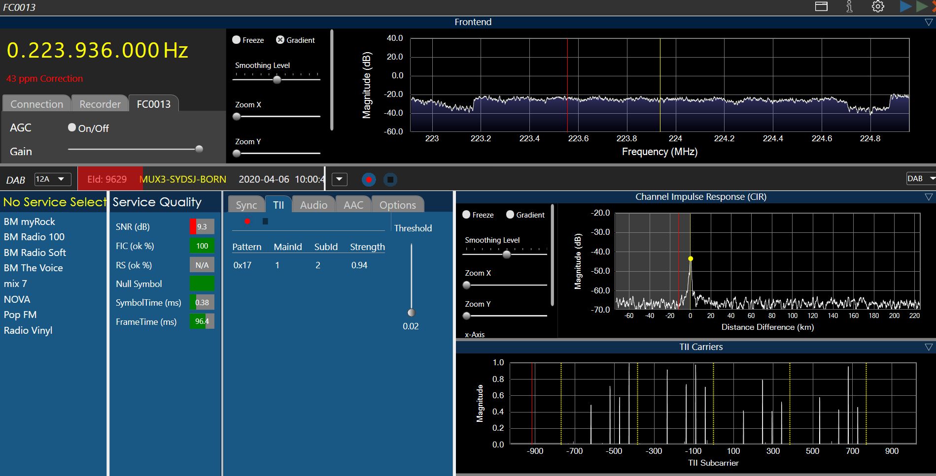

12A Bornholm hat nun einen TII Code bekommen, 01 02. Ob das weiterhin nur der kleine Sender in Roenne ist oder 12A jetzt auch vom grossen Mast in der Mitte der Insel kommt, mal sehen, ob der hier nun oefter's geht. Ich empfange ihn hier immer nur von der Seite auf der Antenne.
12ABornholm.jpg [ 203.95 KiB | 6837-mal betrachtet ]

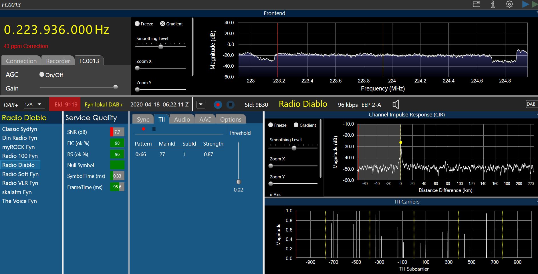

12A Fyn, mit nur 100 Watt Sendeleistung.
Den 11A MUX3-SYDSJ-BORN scheint es nur noch auf Bornholm zu geben (dort 12A), nicht aber aus Nestved. Egal wie stark eine Tropo ist, da kommt hier nie was an. Vor 2 Jahren gab es ihn noch und er war regelmaessig da. Oder man hat die Sendeantenne gewechselt und sendet nur noch schwach nach Westen Richtung Stadt.
12AFyn.jpg [ 205.26 KiB | 6690-mal betrachtet ]

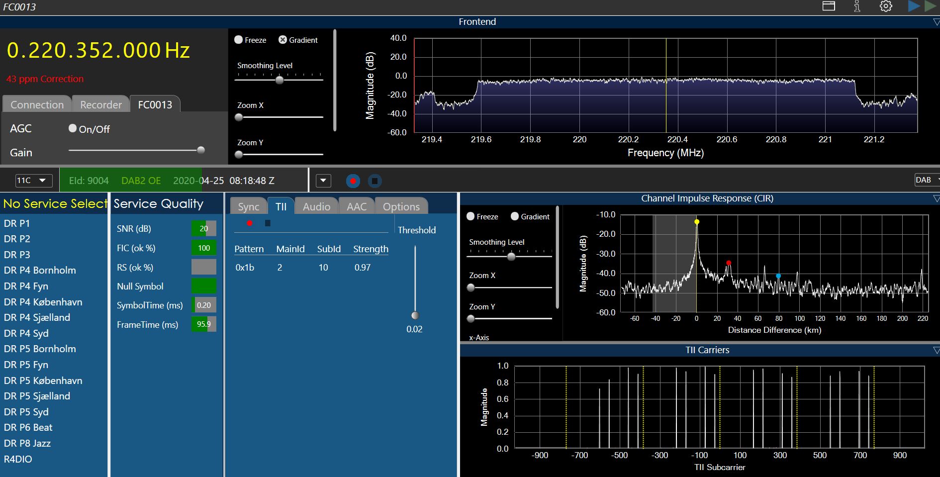

Die Frequenzkoordination Danemark gegenueber Polen ist mir noch nicht ganz klar.
Der 11C ist auch in Szczecin am Standort Warszewo koordinert, mit 1kW und Rundstrahlung. Da kommt mal der Privatmux drauf. Warszewo liegt noerdlich der Stadt mit einer Antennenhoehe von immerhin 221m ueber NN. Der wird daher bei Tropo auch nach nordwesten Richtung Danemark raus gehen, mit deutlich mehr Pegel als derzeit Kolowo. Hier bei mir wird er sich aber kaum mal gegen Vordingborg durchsetzen koennen, denn Vordingborg hat von hinten auf der Suedostantenne, auch ohne Tropo, immer 5/16 Balken. In Daenemark wird er dann gar nicht stoeren koenen. Danemark aber vielleicht noerdlich der Stadt Szczecin.
Der 11A koennte irgendwann auch aus Swinoujscie oder von der Insel Wollin kommen. So stark wie 11A Kolowo nach Norden sendet (15kW), geht das 11A Gebiet sicherlich bis zur Insel. Zusaetzlich ist fuer 11A auch noch der Standort Szczecin2 koordiniert. Der ist nicht so hoch, liegt im Zentrum der Stadt und soll 1kW rund bekommen.
So koennte man vermuten, warum 11C mit 10kW aus Vordingborg Richtung Polen senden darf (ca.5kW), der 11A aber vielleicht doch starke Einzuege haben muss.
Fuer den 12C hat sich kaum was geaendert, 3dB- 5dB aber hat die neue hohe Antenne in Vordingborg hier bei mir gebracht, seit ca. Oktober 2019. Der 12C duerfte gegenueber Deutschland genauso behandelt werden wie der 11C. Umgekehrt zumindest unterliegt der 12C in Hamburg den gleichen Auflagen wie der 11C und darf dort nur max. 4kW bekommen.
Der 11C aus Vordingborg, Maribo usw. wird sicherlich auch mit so viel Leistung gesendet um bei Ostseetropo Stoerungen durch Bornholm auszuschliessen. Die Standorte auf Bornholm senden den 11C so verzoegert, dass Vordingborg, Maribo usw. auf Bornholm genau zeitrichtig ankommen und das SFN auf Bornholm nicht stoeren. Im Bild unten die Spikes bei 218km, was unter Beruecksichtigung der Entfenungen zu mir ganz genau passt.
Da 12C nicht auf Bornholm sendet, braucht man den 12C nicht zu erhoehen. Bin aber gespannt, ob das dauerhaft so bleibt denn eine richtige Versorgung im Bereich Gedser, Maribo gibt es beim 12C nicht und auf Bornholm ganz und gar nicht, ausser bei Ostseetropo.:-)
Schutzabstaende zu Nachbarkanaelen. Da wird glaube ich gar keine Ruecksicht drauf genommen. Ein Nachbarkanal stoert nur, wenn der Pegel unter 6/16 Balken absinkt und gleichzeitig der Nachbar aus grosser Entfernung aber noch mit mindesten ca. 9/16 Balken ankommt. Ueber 6/16 Balken ist es egal ob daneben ein starker Mux liegt. Das duerfte im ordentlich ausgebauten Versorgungsgebiet selbst bei Tropo kaum mal vorkommen und ist eher ein Problem fuer Overspill oder DXer. Naja in Deutschland auch beim 2. BMux.
11CmitBornholm.jpg [ 213.32 KiB | 6534-mal betrachtet ]
