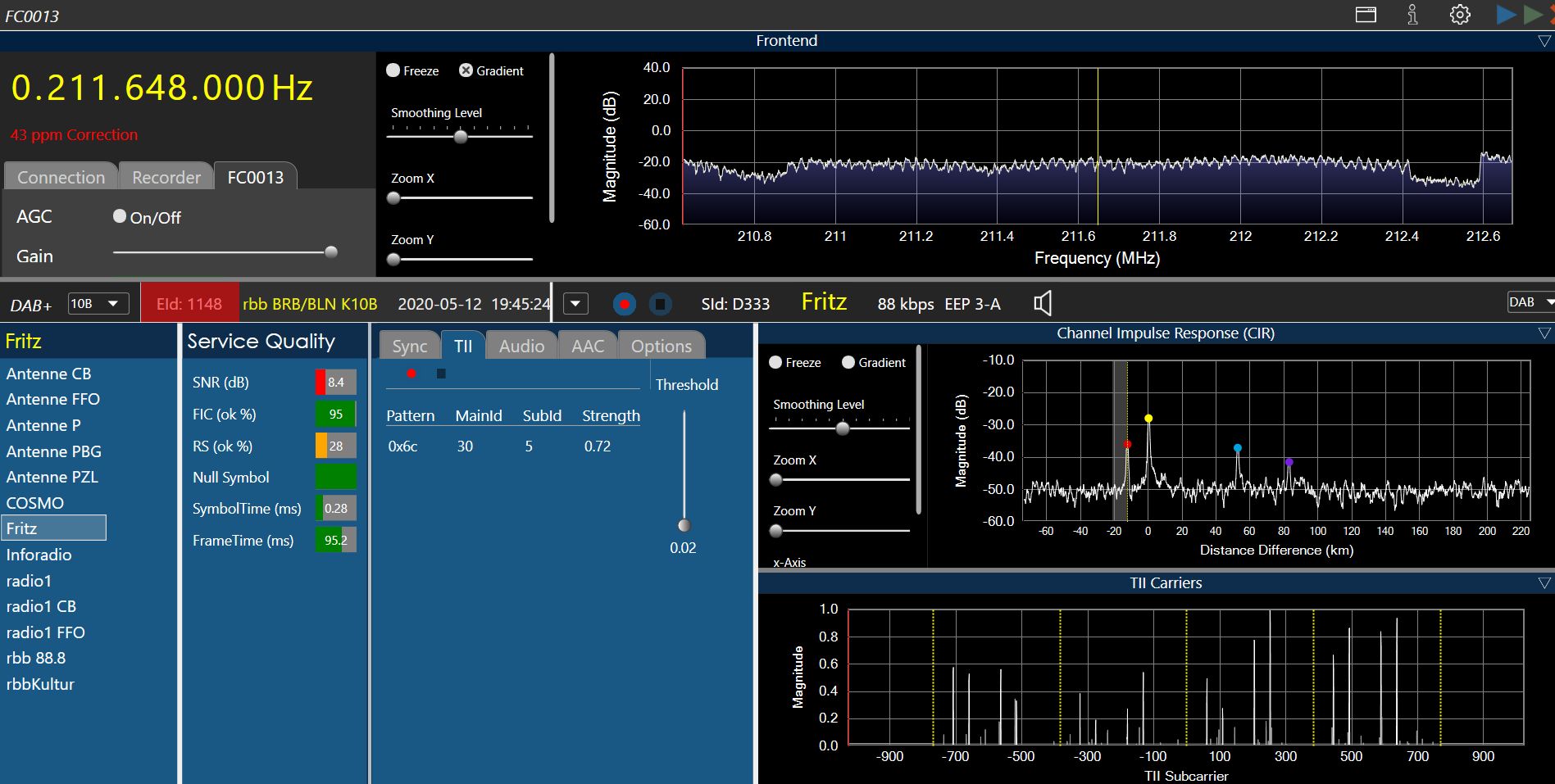

BeitragVerfasst: Di 12. Mai 2020, 21:55
Beiträge: 7601
Jetzt sind auch die Frequenzausloeschungen im Spektrum wieder staendig vorhanden. Diese kann man also als Indiz dafuer nehmen - wenn sie nicht vorhanden sind, dann sendet ein Sender auf den Einzeltraegern etwas anderes aus als der andere Sender, so das es sich dann nicht in gleichen Frequenzabstaenden ausloeschen kann. :idea:
10Bok.jpg [ 208.63 KiB | 5757-mal betrachtet ]

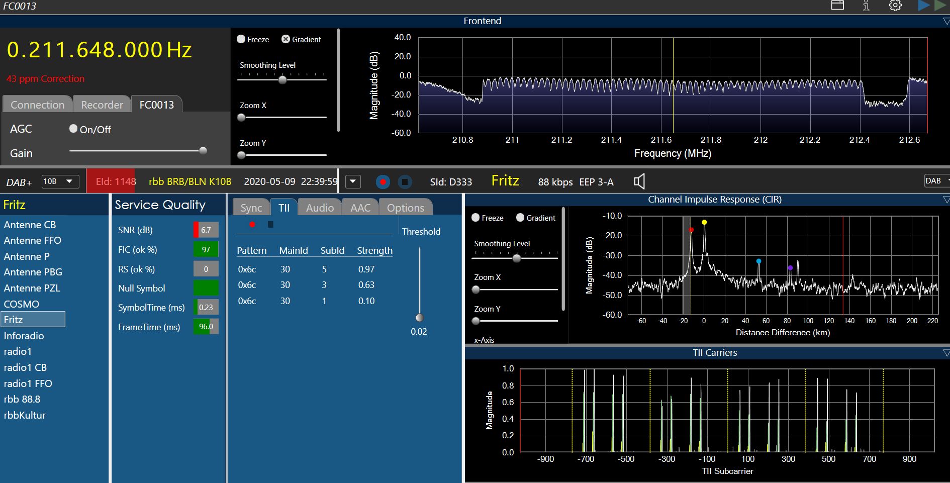

Ja, so schoen ausgepraegt muessen die Frequenzausloeschungen und Ueberlagerungen auch bei Casekow-Templin sein, wenn alles in Ordnung ist. :-)
10.jpg [ 216.11 KiB | 5697-mal betrachtet ]
