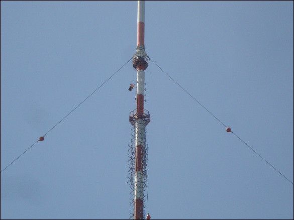

Gestern kamen alle Sender um 15:22 zurück, alle - bis auf die Ostseewelle.
Die 107,3 wurde erst um 16:45 also über eine Stunde später eingeschaltet!
Heute früh verlief alles nach Plan, heute Nachmittag blieb der Sender on air.

BeitragVerfasst: Fr 26. Jun 2020, 15:36
Beiträge: 731
Den Bildern nach erfolgt die Montage der neuen DAB-Antennen am Mast unterhalb des Zylinders.
Es wurde vorher von anderen Usern hier von einer Montage im Zylinder berichtet.
Aber es ist immerhin ein deutlicher Gewinn an Höhe !

BeitragVerfasst: Sa 27. Jun 2020, 08:37
Beiträge: 7787
Du koenntest mal die entsprechenden Ausschnitte aus dem Bild schneiden und so abspeichern, dass man besser erkennt. Bis 150kb kann man hier im Forum glaube ich ranhaengen.
Solange der Blitzableiter aussen am GFK vertikal von oben bis unten verlaeuft, wird da nichts vertikal gesendet.
Die 4 uebereinanderliegenden Halterungen in 5 Richtungen im Bereich unterhalb des GFK waren schon immer dort (daran war schon die alte VHF Antenne befestigt).
Wird die Gondel zum nach oben befoerdern des Materials zum GFK genutzt, wie vor 2 Jahren am Standort Garz? Wird ueberhaupt eine Antenne installiert und nicht nur Wartung durchgefuehrt oder beides zeitgleich, bei so vielen Abschaltungen? Leider kann man nicht in den GFK hineinsehen.
Koordiniert ist der 5D auf 247m Hoehe. UHF auf 258m, wobei Unterkante der UHF Antenne laut EMF Datenbank 253,7m. Das duerfte somit eine aus 8 Ebenen bestehende UHF Antenne mit ca. 8m Laenge sein.
Wie gesagt, auf den Blitzableiter konzentrieren, wenn es um den GFK geht. Darunter sieht man ja ob was angebaut wird. In Garz hatte man zum Umbau des Blitzableiters temporaer Stahlseile vom Blitzfangkorb zum Mastende gespannt. Dieser Tage unbedingt notwendig, so man den originalen Blitzableiter unterbricht.
