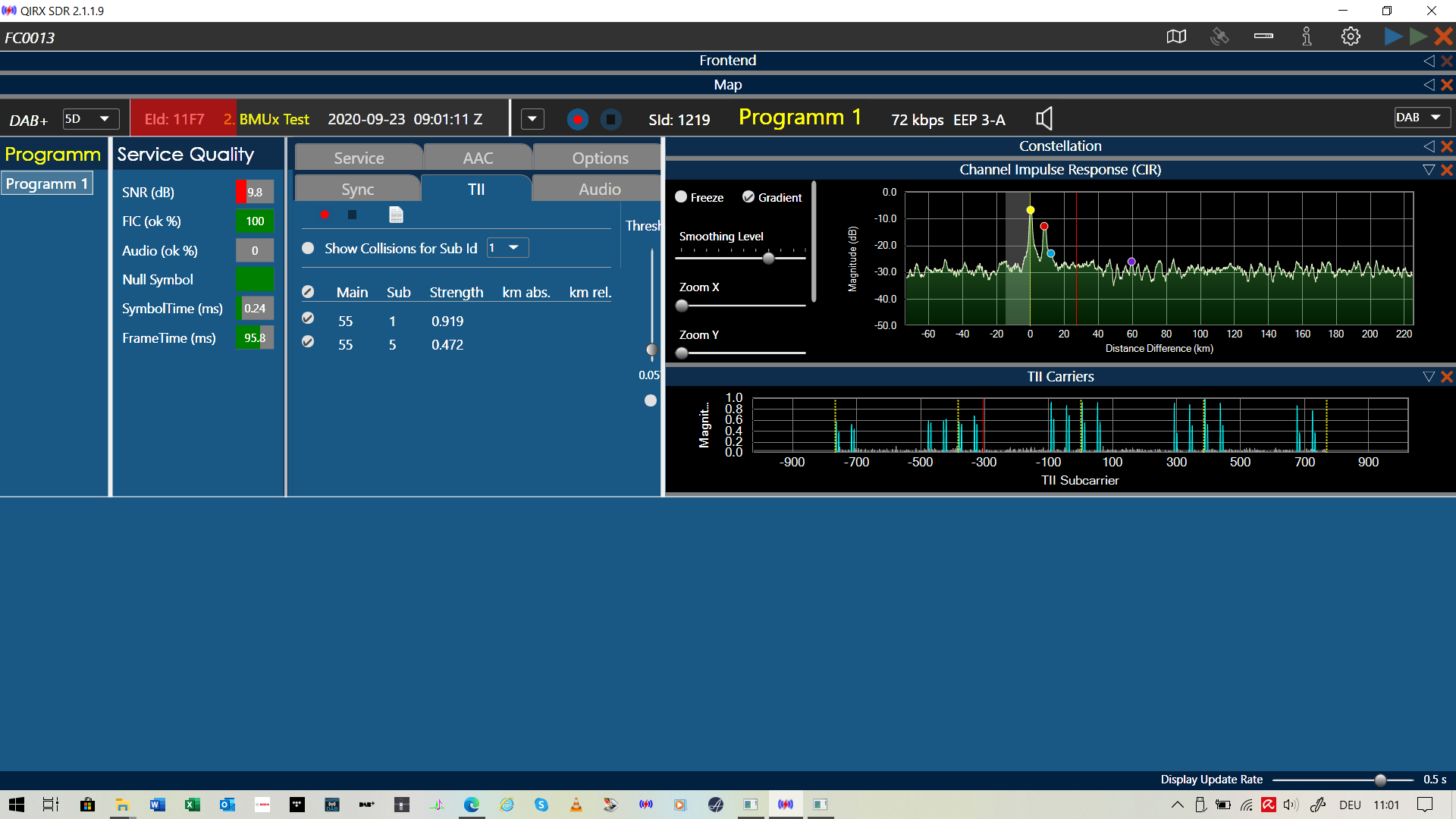

SFN Test in Sachsen. Ich muß mich korrigieren Ti 5503 ist wohl doch Chemnitz.
Heute läuft im Wohnzimmer mit Stabantenne am Stick der 5D aus Dresden und Oschatz.
TI 5501 und TI 5505. Das kann nun schnell in die Datenbank eingetragen werden, so das die Standorte auch auf der Karte in Qirx sichtbar werden.
Offensichtlich wird auch mit unterschiedlichen Leistungen getestet, nun Dresden klar stärker. Das sind nun die vollen 10 KW, wie beim 1. BM.

Das deckt sich dann auch mit den TIIs für den BuMux 1
Sicher ist:
55 01 Dresden
55 03 Chemnitz
55 05 Oschatz
Mutmaßlich:
55 02 Leipzig
55 04 Schöneck
