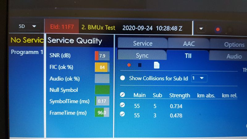

Zwischen 12-12:30 konnte ich Oschatz und Geyer beobachten.
Wo ist 1603?
20200924_115924.jpg [ 79.33 KiB | 2413-mal betrachtet ]
20200924_122850.jpg [ 82.12 KiB | 2413-mal betrachtet ]
RTL-SDR Blog V.3
Nooelec NESDR SMArt v5
Wittenberg WB345

1603 wäre Schleswig Kanal 12B?
Hier ist die (vorläufige) Liste:
Baden-Württ.
Frauenkopf S 4301
Königstuhl HD 4302
Schweinsberg HN 4303
Kuhberg UL 4304

Gibt es dazu Korrekturen, Anmerkungen oder Verbesserungsvorschläge?
BeitragVerfasst: Do 24. Sep 2020, 13:39
The Jazzman hat geschrieben:
Wo ist 1603?
1603 finde ich auch nicht, deutet auf Hamburg hin, scheint es aber nicht zu geben.
BeitragVerfasst: Do 24. Sep 2020, 13:40
Im Westen finden gerade auch Großflächige SFN-Tests statt.
Kurzzeitig habe ich
Düsseldorf 52 02
Langenberg 52 04
Dortmund 52 05
empfangen. Aktuell nur noch der Langenberg.

16 03 ist ein Fehler, da war das Signal wohl zu schwach.
Das hatte ich hier vorhin auch bemerkt, dass mir total wirre Einträge angezeigt wurden, wenn das Signal relativ schwach ist.
