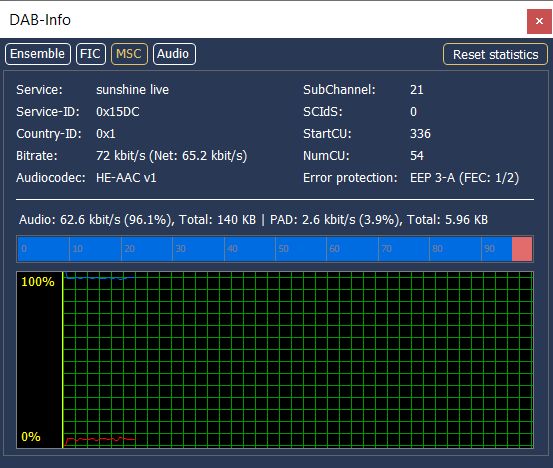

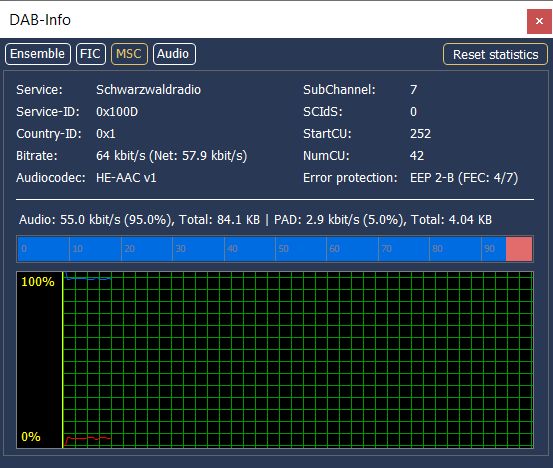

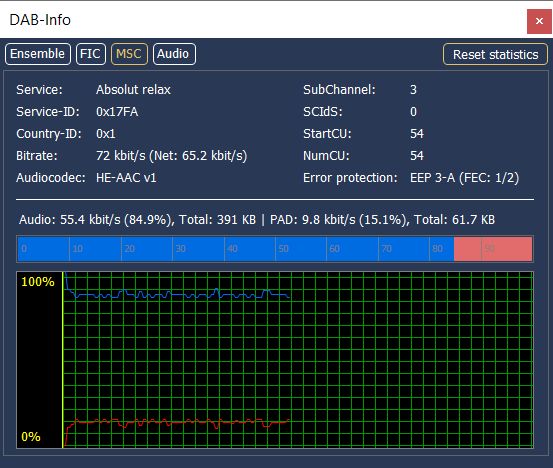

Die Datenraten sieht man am Besten im DAB Info Fenster des DABplayers.
Der Anteil PAD ist das was fuer die Slideshow verwendet wird. Die PAD Datenrate ist teilweise dynamisch. Bei Absolut relax immer eine ganz kurze Pause zwischen den Bildern.
Wie man sieht, Absolut relax hat eine sehr hohe Datenrate fuer die Slideshow, Schwarzwald, ssl (und auch alle anderen) eine sehr niedrige.
Dennoch ist ssl der am schlechtesten klingende Sender ueberhaupt. Hat halt nicht nur was mit der Datenrate zu tun, sondern auch sehr viel mit dem Soundprocessing. Hoert man sich Absolut relax ueber Kopfhoerer an, erkennt man, dass im Mitten und Hochtonbereich eine Phasendrehung drin ist, die ein AAC Encoder mit so niedriger Audiodatenrate ueberhaupt nicht mag und dann schlieren / saeuseln im Ton erzeugt. Der Encoder kann den linken und rechten Tonkanal dann nicht gebuendelt bearbeiten da zu sehr unterschiedliche Toene links und rechts. Es kingt dann als haette das Programm viel weniger Audiodatenrate als es tatsaechlich hat. ssl kann ich mir gar nicht ueber Kopfhoerer antun, da bekomme ich Kopfschmerzen wegen der ganzen Klangverbiegungen und Phasenausloeschungen, die sich bei ssl immer abhaengig / dynamisch vom Frequenzanteil im Ton aendert. Auf UKW klingt ssl hier TOP. Auf Sat klingt er genauso grausam wie auf DAB+.

Ich erinnere mich noch wie uns der Patrick vom Schlagerparadies geschrieben hat das solche Unterstützung für Höhen eigentlich empfohlen wird, er das dann aber wieder abgebaut hat. Den Kasten braucht kein Mensch. Sowas soll gerade bei geringer Audiobitrate die fehlenden Höhen unterstützen. Die Entscheidung war aus meiner Sicht absolut richtig.
Von Sunshine Live brauchen wir nicht zu reden. Der Moderator meinte neulich er klingt wie ein Alien. Man hatte wohl nochmal optimiert. So macht man alles kaputt. Wenn ich die Audiobitrate bei Sunshine Live sehe ist es also das am besten klingende Privatprogramm im 5C. Na gut.

Sunshine Live legt über ihr Signal ja dieses völlig grausig klingende "True ADP HD"-Soundprocessing drüber, was alles noch schlimmer macht.
Diese Woche hat man wohl bemerkt, dass das Soundprocessing bei A relax nicht DAB+ tauglich war. Die Phasendrehungen im Mitten und Hochton sind nun nicht mehr und A relax klingt nach ueber einem Jahr endlich wieder sauber, vergleichbar mit A HOT. ;)
Die Datenrate fuer die Slideshow ist dabei, mit 9kbps, immer noch sehr hoch, es koennte also noch besser werden, wenn man sie wie bei A BELLA, A HOT und A OLDIE auf 3,3kbps absenkt.
