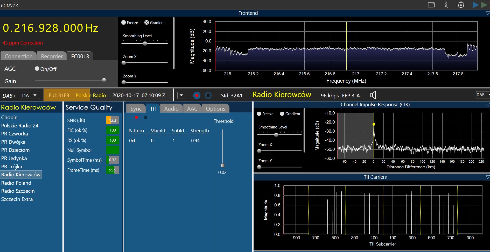

Beiträge: 7600
Radio Kierowcow (Kraftfahrer) wurde neu im 11A aus Kolowo / Lipiany aufgeschaltet. Jetzt sind noch 36CUs frei.
11A_polen.jpg [ 206.43 KiB | 6235-mal betrachtet ]

Beiträge: 7600
Es kommt hauptsaechlich Rockmusik, viel polnische. Er sendet auch im 12A Poznan, also wohl landesweit.
Im 11A ist wegen des guten Fernempfangs der Standort Lipiany sehr gut dabei.
11APL.jpg [ 210.48 KiB | 5975-mal betrachtet ]
