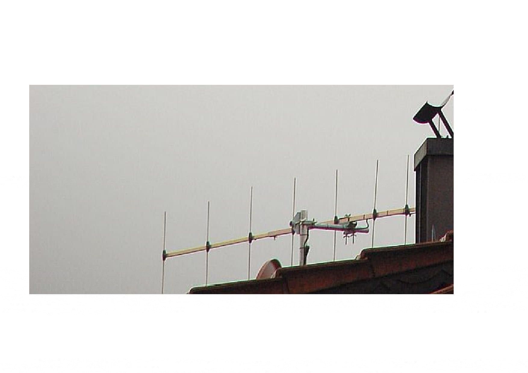

Also irgendwie verstehe ich das nich sollte die Antenne nich in Vormast Montage sein?Also frage nur weil die Halterung durchn Mast geht .
Warum man die Vormastmontage braucht habe ich immernoch nicht begriffen. Aber wenn es nötig ist versuche ich es mal zusammen mit dem Ausrichten der Stäbe, zumal ich so mit dem Ding nichts anfangen kann. Vor November wird das aber bestimmt nichts. Ich überlege ob ich den VHF-Teil unterhalb des Daches montiere.
kurze Antennen kann mann in Vormastmontage montieren,längere so, Bild, Die Antenne wird im Schwerpunkt auf einem Mastausleger montiert.Kurze Yagis kann man in Vormastmontage montieren. Wichtig ist nur das bei vertikaler Polarisation der Mast nicht stören darf, deshalb der Ausleger!
Dokument1.jpg [ 73.89 KiB | 5323-mal betrachtet ]

Und in wiefern stört der Mast? Ist das auf deinem Bild nicht dasselbe wie so ein Satschüssel-Halter?
auf dem Bild natürlich nicht, ist eine perfekte Installation von Daniel. So wird eine lange Yagi fachgerecht am Mast vertikal ausgerichtet montiert.
