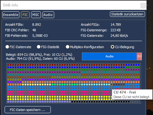

Heute Morgen um 9:23Uhr hat mein PC aufgehört den Privatfunk des 5C wiederzugeben. Bis auf die Dlf Programme blieb alles stumm. Erst ein neues Suchlauf brachte die Programme wieder zu laufen. Betroffen war aber nur der Stick mit Treiber 1. Radios und Treiber 2 hatten da keine Probleme.
War vielleicht eine Neukonfiguration des Muxes der Grund?
Mir ist soeben aufgefallen, dass ERF Plus nur noch mit 64 statt 72 kbps sendet und somit 6 CU frei geworden sind.
5c.png [ 32.3 KiB | 3791-mal betrachtet ]

Und die 10 CUs laesst man nun ungenutzt? Damit (mit 6 CUs) koennte Schwarzwaldradio oder Schlagerparadies den Protectionlevel auf PL3-A verbessern. Das das DRadio die in der aktuellen 'Sparsituation' bekommt ist unwahrscheinlich. So oder so muss eine Neuverteilung der CUs sicherlich erst durch die ZAK genehmigt werden.

Aktuell sind 10 CU ungenutzt, korrekt.
Vorher waren ja schon 4 CU frei, jetzt kamen 6 weitere dazu.
Ich denke aber auch, dass da noch was mit passieren wird.
Die wird man nicht einfach so freilassen.

Das geht leider nicht so einfach. Die CUs koennen bei DAB+ immer nur als Vielfaches von 6 vergeben werden. Der PL2-B des Schlagerparadieses aber erfordert bei der Audiodatenrate ein vielfaches von 32. 96kbps gingen dann nur als naechste Stufe.

ERF plus sendet jetzt mit 64 kbps(ex 72)
